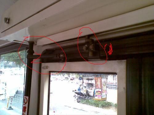

楼主: luhan111
有个结构看了很久,不太明白
 火.. [复制链接]

我去。。这个还用问了。。直白点说 如果是直的,那个导轴不要弄车壁里面去?。。这样车子安全方面有影响啊。。再说车壁就那么厚一点放的下么。。。
千万不要小看一些简单的结构,你应该再仔细看看照片,和其他人得回复。  发表于 2013-9-12 10:19
发表于 2013-9-12 10:33:04 | 显示全部楼层
高灿xg 发表于 2013-9-12 10:12
我去。。这个还用问了。。直白点说 如果是直的,那个导轴不要弄车壁里面去?。。这样车子安全方面有影响啊。 ...
图中1处:如果是直的,导杆是要装在车壁里的。还有曲轴上面需要转动,直的话,也可以,维修和调节就比较麻烦。
图中2处:貌似没有想不通的吧。直的怎么开门。
不知道还有什么地放没有分析到位。请指出。。

摆杆滑块机构

双摇杆,注意其中一个连架杆的形状是直角的,忽略它,连成直的再看
发表于 2020-6-22 10:59:01 | 显示全部楼层
很简单的,我之前也注意过,仔细看他开门关门的动作就一目了然了
