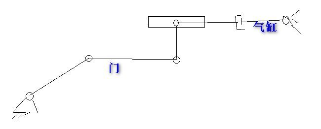

我的理解是这个样子的。这个曲轴是必须的,否则门无法转动。这个转轴是随着车门打开的时候移动的,所以,它的轨迹很特别。
调整间隙的说法不是不对,而是主要的功能不是这个。事实上公交汽车上的门间隙很大。
机构简图如下:
确实画错了。见31楼。  发表于 2013-9-5 14:59
图有点没看懂,画张俯视图吧  发表于 2013-9-5 13:34

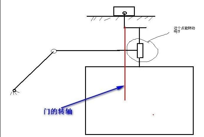

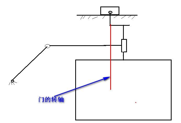

 楼主| 发表于 2013-9-5 13:38:22 | 显示全部楼层
songfq 发表于 2013-9-5 13:05
我的理解是这个样子的。这个曲轴是必须的,否则门无法转动。这个转轴是随着车门打开的时候移动的,所以,它 ...
这个点不转的呀  发表于 2013-9-6 09:53
对啊。这个点是可以转动的。  发表于 2013-9-5 14:24

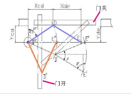

发表于 2013-9-5 13:44:48 | 显示全部楼层
平时也有注意这个东西,后来在网上看了一下,算是明白了,应该是一个曲柄滑块机构,给大家发个图。
赞  发表于 2013-9-10 15:59

刚才画错了。楼主的图不明白。其实后面还有一个气缸。
你可以看下。确实有的。有两种:一种是顶部有气缸;一种是在底板。在底板时和这个机构应该不同。  发表于 2013-9-6 13:12
