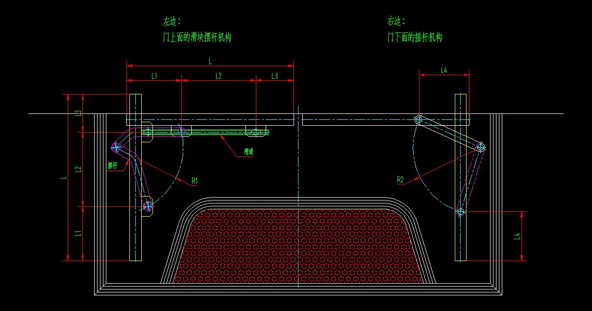

有个结构看了很久,不太明白

曲轴不会转吗?

公交车门原来是用汽缸推动那个滑块的啊,难怪每次坐公交开关门时都能听到放气的声音。。。
发表于 2013-9-9 08:51:56 | 显示全部楼层
结构见图可能是这样的,绕固定轴转动的那个杆做成弯曲的可调的,可能是为了安装气缸方便,或者方便调节杆的长度,降低加工精度。
发表于 2013-9-9 10:28:01 | 显示全部楼层
应该是调整用的。
发表于 2013-9-9 11:30:42 | 显示全部楼层
比较基本的连杆机构
发表于 2013-9-9 14:55:36 | 显示全部楼层
曲柄连杆结构
发表于 2013-9-9 16:40:33 | 显示全部楼层
就是方便调试,便于门能够开关到合适的位置吧

发表于 2013-9-10 10:32:38 | 显示全部楼层
我也有这样观察过,是曲柄滑块机构,简化后的四连杆,
