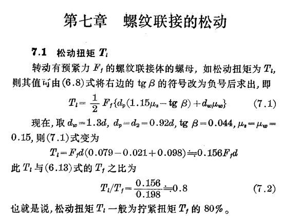

发表于 2013-8-29 23:15:42 | 显示全部楼层
1.生锈的情况就不好说了
2. 不生锈情况下,理论分析螺纹松动扭矩约为拧紧扭矩的80%
3. 松动扭矩小于拧紧扭矩的原因是螺纹升角。

发表于 2013-8-30 11:54:29 | 显示全部楼层
截图来自《螺纹联接的理论与计算》P92,山本晃著,郭可谦译,上海科学技术文献出版社84年版。
支持此说法  发表于 2013-9-5 15:30
fmdd社友,建议你在网上找下这本书,自己研究下。  发表于 2013-9-2 11:34
扭矩的三项数值比是对的,但只有一个最终公式,没有推导过程,能不能解释一下公式7.1的原理是什么?各参数的含义是什么?负号表示什么?能不能将公式6.8贴出来?  发表于 2013-8-30 19:25
呵呵  发表于 2013-8-30 12:34
发表于 2013-8-30 12:04:20 | 显示全部楼层
说明下,以上仅仅是理论分析计算,没有考虑生锈/灰尘/润滑等因素。
