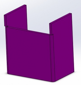

这样的钣金零件怎么生成
发表于 2013-8-26 22:26:39 | 显示全部楼层 |阅读模式
, i- `* v7 x7 u% E2 }, b使用边线法兰命令只能生成不长于此边线的法兰,该如何生成比边线长的法兰,且生成释放槽。

发表于 2013-8-26 23:54:11 | 显示全部楼层
“绘制的折弯线”命令。不知其他大侠是否有更好方法。  发表于 2013-8-26 23:55

发表于 2013-8-27 09:37:21 | 显示全部楼层
用边线法兰然后镜像

发表于 2013-8-27 15:18:10 | 显示全部楼层
这个简单啊,先做个L形,然后再在边法兰上加TAB,再镜像1 P3 e! O3 J/ e3 m

发表于 2013-12-2 16:24:26 | 显示全部楼层
切槽上面的部分用基体法兰
