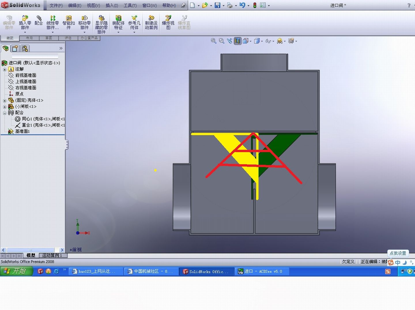

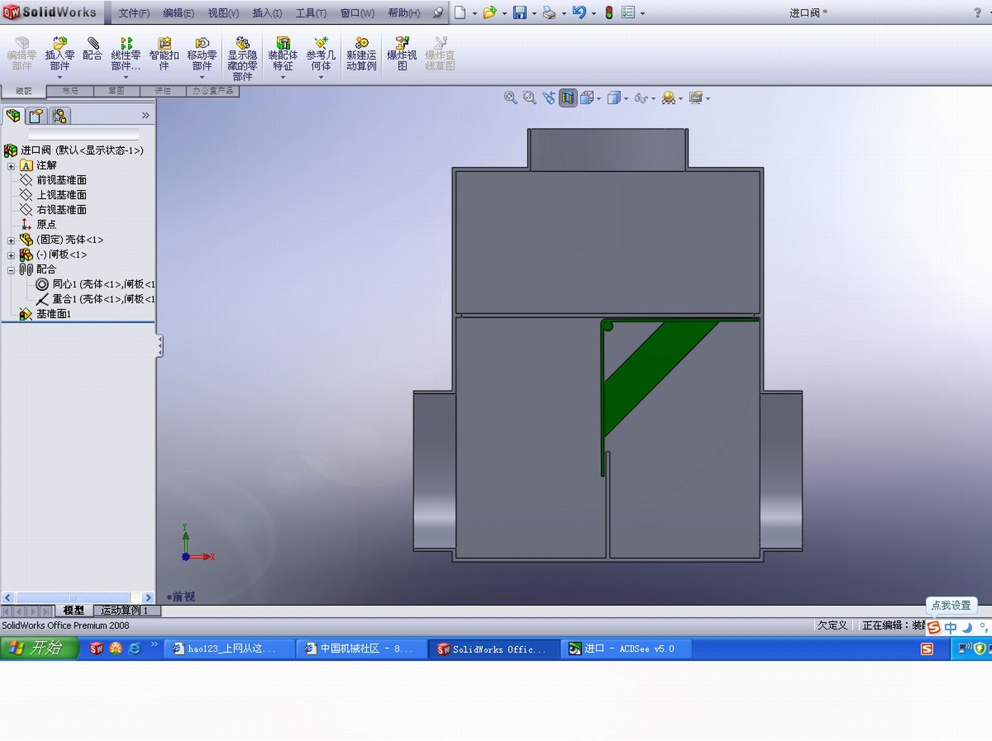

6 l$ X4 t. C- ?$ e7 B" q大约是在89年我做了可生产的第一个设计。那个时候我在车间设备管理,平时多在现场摸机器、看操作;时间久了 ...
; z% X; d/ [  Y8 q0 P
多谢大侠点评,关于大侠说的单刀刀双掷原理俺是理解的,只是大侠点评里转到哪边哪边风机启动,俺有点疑问,假设阀板转到一边,那这边的风机进口关闭,风机启动,但风机启动之后阀板得再打开才能吸气啊。这个怎么实现呢?
7 T" h: o, U1 s. h& n' B9 k
翔梦随风 发表于 2013-8-24 09:57
  U* i. u/ `  ~/ B: p; e0 e8 t' W+ L6 L多谢大侠点评,关于大侠说的单刀刀双掷原理俺是理解的,只是大侠点评里转到哪边哪边风机启动,俺有点疑问 ...
1 D( u9 P- B$ o1 G2 ^) v! m- X* h7 Z/ R0 P5 K% H3 H; m- p
前面没说清清楚。( s" n7 ^8 v5 S" d3 j; ~$ n6 Q
两个闸板成90°,开左边风机则左边闸板全开(竖直)、右边闸板水平关闭回风;当换开右边风机时,先关左边风机立即开右边,这样右边闸板先是关闭、接着慢慢打开、从而易于启动了。# L, m# |! m2 S3 j
关键是第一次两台风机全是关机的启动,这时要借助备用的手柄;一旦开机了两台风机就连开下去不停。  U" w' U) B* p: b
这次说清清楚了,谢谢。
发表于 2013-8-24 16:34:47 | 显示全部楼层
g2096 发表于 2013-8-24 15:52
4 [) k/ t) g4 _前面没说清清楚。
9 a: O- e# h: s) t- K% V两个闸板成90°,开左边风机则左边闸板全开(竖直)、右边闸板水平关闭回风;当换开 ...
" f9 M0 g. G' b8 K, W
明白了,是靠重力慢慢打开的,俺以为吸住了就打打不开了呢。呵呵
是靠吸力的。开哪边哪边有吸力、就打开了,同时另一边自动关闭了。  发表于 2013-8-24 16:39
发表于 2013-8-24 20:10:16 | 显示全部楼层
1 Q% P# e0 j9 W  {" N9 W
翔梦随风 发表于 2013-8-24 16:34
$ I( _0 W- p3 \' ^+ y5 o明白了,是靠重力慢慢打开的,俺以为吸住了就打打不开了呢。呵呵
# w+ _/ J$ }3 W$ m% T: z' d7 R: J1 ^
进口.jpg : L8 [5 H: S6 x* X  ]% W+ l* f
大致样子,供参考。
发表于 2013-8-25 19:21:20 | 显示全部楼层
g2096 发表于 2013-8-24 20:10 * i0 C$ O! @# e/ q2 n, V1 r
大致样子,供参考。
8 j4 X! |: e, l; Y( {
大侠,这个状态是左边风机打开的状态吧?俺画了一张图,从最初的状态到红色位置(中间位置)再到黄色位置过程中,这个是重力和吸气压力的结果。只是,有一点想不清楚,就是在中间位置的时候,可以从阀板两侧吸气,是什么力把左侧的阀板推到黄色的状态呢?9 [2 j8 }3 C: N% d* t, b/ t7 C% |, X; z
