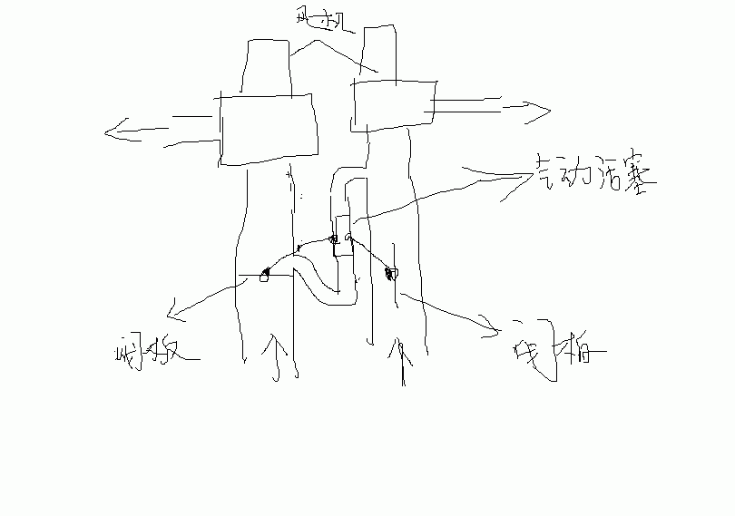

g2096 发表于 2013-8-23 12:35  大约是在89年我做了可生产的第一个设计。那个时候我在车间设备管理,平时多在现场摸机器、看操作;时间久了 ...
( ]2 z2 Y4 H) x5 j" P# w拜读了,不知大侠是否方便把当时的工况要求和大侠的方案分享一下?
抽风机进口阀在启动时一般关闭,这样抽风机易于启动。两台风机轮换开则两个进口阀轮换开关。通径800,负压3.5米水柱,经除尘的高炉尾气。原理单刀双掷开关。  发表于 2013-8-23 15:22

发表于 2013-8-23 21:40:19 | 显示全部楼层
翔梦随风 发表于 2013-8-23 13:21 3 y9 [/ C+ W; A3 g1 q  |  g$ k$ u
* Z$ \/ R& N# x3 {- \2 H俺能想到的就是这个方案,不知道和大侠当时情况是否相似。不知大侠可否分享下当初的方案,谢谢!
发错了,麻烦版主删掉吧  发表于 2013-8-23 21:42
发表于 2013-8-23 21:42:46 | 显示全部楼层
* ]# v6 T) ^" N  a大约是在89年我做了可生产的第一个设计。那个时候我在车间设备管理,平时多在现场摸机器、看操作;时间久了 ...
* V3 A: q6 u! g5 b6 |6 q
( u" A" D* c# }# u7 ~
123.gif 俺能想到的就是这个方案,不知道和大侠当时情况是否相似。不知大侠可否分享下当初的方案,谢谢!
呵呵,没有活塞,两个闸板合成一体、中间一转轴,转到哪边哪边打开,外加一手柄备用。  发表于 2013-8-24 08:12
