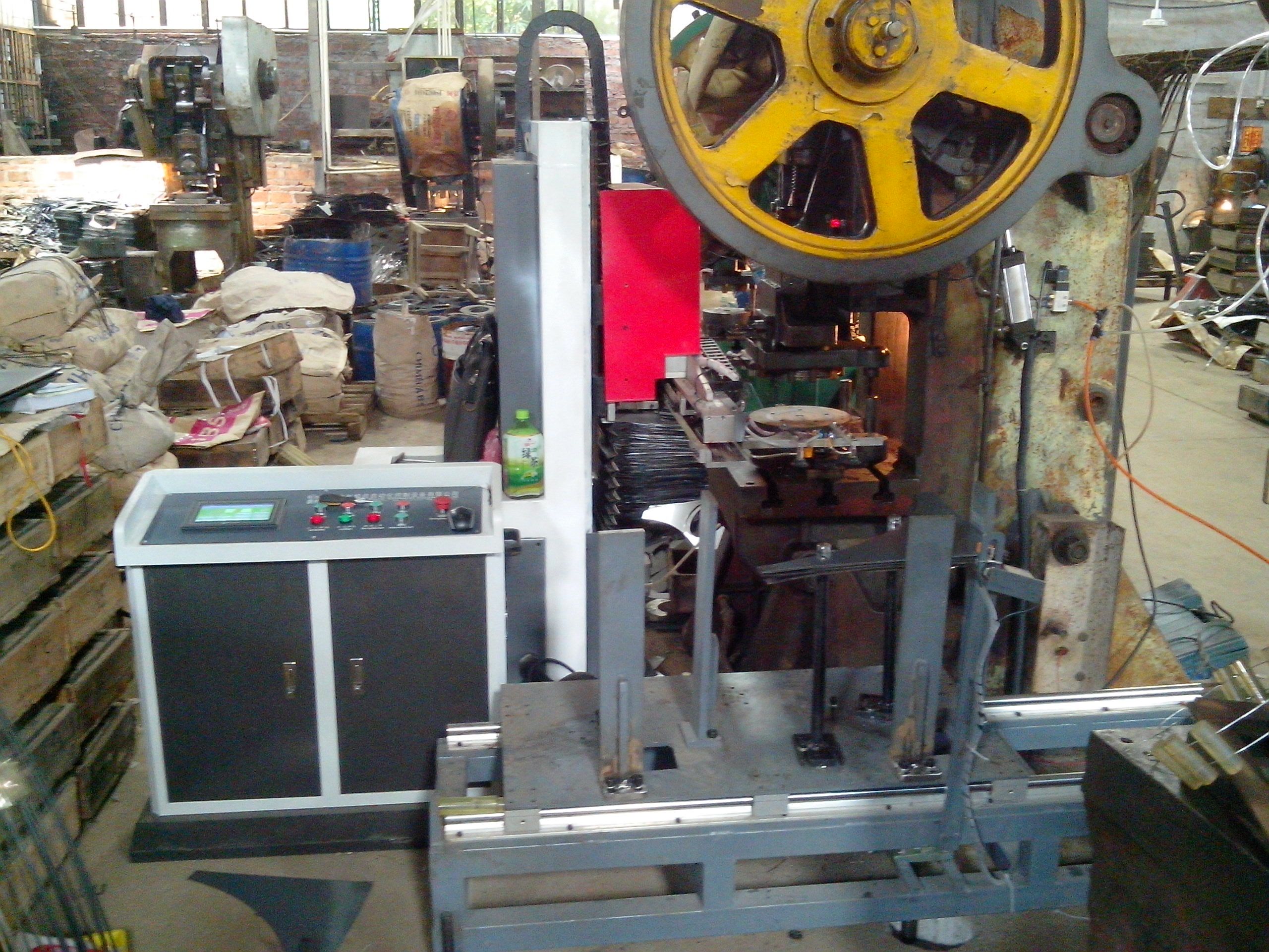

本帖最后由 河豚会吹泡泡 于 2013-8-23 11:21 编辑 ' i, A$ E1 }( h  X  {- t# S
: Y' O% ]3 f2 h; e7 e+ ]  [$ U在半年里。从一个只会绘图的人成为机,电都自己玩。成功开发出冲床,油压机的普用型送料机械手。是自己开发,不是抄图。效果感觉太慢了。虽然我看同类产品,国产基本都是10-15次/分。但我希望能达到20次/分(送料时间控制在2秒内,冲压时间一般为0.8秒)。现在正考虑降成本,提高速度(但不能出现过冲,丢料情况)。
加油  发表于 2013-8-23 13:43
大侠,能贴个图吗?提供一下思路,谢谢!  发表于 2013-8-23 09:47

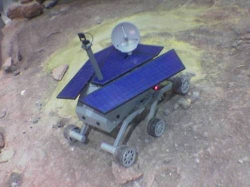

06年秋开始制作的六轮机器人。之前说过,当时在材料方面的经费只有不到6k,最终被卖出40w的家伙。经过一轮改进,这个机器人最终还是正常交付了。
+ w/ O/ g2 @* [) E# T0 ]! i设计要求是爬坡能力15度,实际上现场3、40度的坡根本拦不住它往上爬,最后施工方不得不把场地边缘凿出一些槽,等车轱辘钻进去,才能防止其跑出展示区域。最终客户的员工对这项性能赞不绝口。* S* t9 I, d$ O+ z" R
机器人的轮系就从网上照抄的NASA照片,里面的弹簧减震系统,是自己想出来的。后来的效果还是比较满意的,至少摄像头的颤抖能被吸收到不影响观赏。' b! b4 d0 k  @8 x
当时特别担心,别这玩意给人家玩半年就悲剧了。半年后确实接到最终客户消息,这个机器人的轮子磨损了,没说其他问题。每天在粗糙的沙石地面玩没出毛病。以当年的水平做成那样,现在还是蛮自豪的。

所谓科学中心嘛,就是把东西放哪里,给每天过来玩的小孩子遥控着玩。你就当是大型仿真遥控玩具  发表于 2013-8-27 09:28
客户用它做什么?  发表于 2013-8-26 17:23
860*660*580主体尺寸,个头很大。没什么东西,但中间被两次倒手,就那么贵了。  发表于 2013-8-26 10:01
展览的要40W?楼主能不能说下尺寸?  发表于 2013-8-25 00:07
展览  发表于 2013-8-24 12:46
这个机器人是用来干什么的...?  发表于 2013-8-23 16:47
仿的所谓火星机器人  发表于 2013-8-23 14:54
军方的战场机械士兵?  发表于 2013-8-23 13:40
