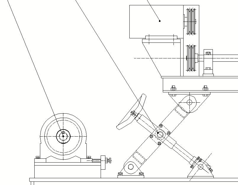

说个机械天天打交道的东西,螺纹。
最近设计了一套调整结构,升降是靠丝杆调节,换规格时候用的。有时候一个班换一次,按说也比较平凡,这就要求调整轻快方便,前面做了几条这样的结构,都不是很成功,论坛高手如云,特拿出来作讨论,希望大家耐心思考,积极发言。
先说大体结构,丝杆旋转带动螺母上下移动从而达到调整高低的目的。与螺母相连的工作台作高频振动,工作台较重。100多公斤不到200公斤吧。
问题来了
1  梯形螺纹、滚珠丝杠、矩形螺纹等调整轻快,旋转时不费力,但是不自锁,在高频震动下就会回退,选用细牙的螺纹调整费劲,甚至高频重载下螺纹会损坏。而且即使不坏,加点倍母会好点,但是换规格调整时异常困难,一个班得用半个班的时间作调整,不现实。
2 想着将螺杆固定死,防止旋转即可控制下滑,原来采用的办法是这样的,螺杆上装有手轮,将手轮上打上等分孔,用铁丝将底座固定上,比较实用,操作也简单,但是不好看,毕竟是设备,不是土作坊。
3 前段时间论坛里有大侠讲到过唐氏螺纹,个人研究之后发现不适用,没有采纳。
4 这方面谁有成功的比较好的办法,不吝赐教!

来个图如何?这样直观一些,也好想办法、

上图后,重新说明一下,手轮及连接部分是调整的部分,用来调整连杆的摆动角度,从而调整工作台的高低。原来曾经用过梯形螺纹,效果一般,回退,由于是自动化设备,一组有好多个,后来就采用防止手轮旋转实现,前面已经讲过,不理想。

可以试试用蜗轮丝杆升降机。

铜片加螺钉顶死螺纹即可

涡轮丝杆升降机本身就是不自锁的,在不高频震动的情况下都下滑 ,更不必说高频震动了

我想过这种方法,但是本图中用这种不太合适 因为随着丝杆的转动,连杆以转轴为旋转点作摆动运动,这样连杆与丝杆轴线的夹角是变化的。
把法兰盘装在螺母上,这样丝杆与法兰盘始终就是共线的。  发表于 2013-8-22 09:31
