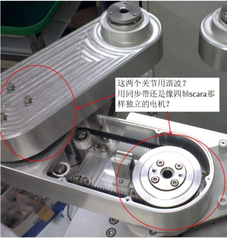

楼主: 丹枫911
大家看看这个张紧结构,有图有真相

看您是2013年就开始做了,请问精度可以达到+-0.1mm吗?可以发个模型来参考学习吗

精度达不到那么高,这个图纸考不出来,属于研究所保密的,U盘都不能用

请问精度能达到多少?有是按日本的1:1抄的?轴承是用机器人专用轴承还是角接触轴承?我们现在也想做一个来玩玩,就是担心精度。也想前辈传授点经验过来,避坑。

看上去同步带宽度差很多

宽了刚性好,但是体积大,结构件尺寸变大变重

用成对的角接触轴承,另外现在一般使用谐波减速机,增加刚性和精度

如果用谐波的话,价格就贵了

第一个关节,第二个关节还得用同步带,注意保证刚性

我们自用的,需要精度在+-0.5mm以内,像您这样用同步带的方式,可以做到吗
