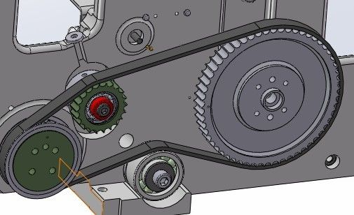

大家看看这个张紧结构,有图有真相

打死你 发表于 2013-8-13 21:38
大侠,张紧轮不是这样装的吧?要压在外侧。。。。你这个张紧有什么意义呢?
三维设计里面不是搞得挺好吗 ...
压外侧的话,都是用轴承的么
一样的,里面都是轴承  发表于 2013-8-14 10:11

貌似小日本的机械手的固定板比较薄,是他们的材料用的比较好?由此疑问请告知。
是很薄,所得的件都很小巧,材料好,加工能力强,设计的也很巧妙  发表于 2013-8-14 12:28
发表于 2013-8-14 11:27:15 | 显示全部楼层
如果日本的那个没有张紧装置,那他一定是靠调中心距来预紧同步带的。
噪音,抖动这些问题是个综合因素。比如机械的固有频率。
应该可以调节吧,可能通过其他方式,比如,偏心轴套  发表于 2013-8-27 12:27
确实没有张紧轮,我上午又看了,而且中心距是固定的,但是皮带确比较紧啊  发表于 2013-8-14 12:27
噪音,抖动这些问题是个综合因素。比 ...
这个就是设计能力的问题了。别人是通过参数计算加模拟得出的结果,就我个人来说基本上是尺寸能配合就不错了,基本没有考虑形变啊,应力等等!偏位,我目前只是出于模仿外观的阶段,希望以后多学习能更专业一些!!!
拿软件算算,呵呵  发表于 2013-8-27 12:28

楼主,发张我司的张紧方式给你参考下
下面提高包角的,上面涨紧的.  发表于 2016-7-28 12:55
下面的轴承是张紧的,上面的小带轮是不是测量转速用的?应该不是张紧的吧  发表于 2013-8-27 12:29
谢谢,新方式啊,内外都有  发表于 2013-8-14 20:42

练手??真是牛逼
呵呵,是的,就是练手,国企就要好好练。这个已经是投产的第四套了,过段时间我准备做第五台,看看能不能再优化一下。  发表于 2013-8-14 20:43
