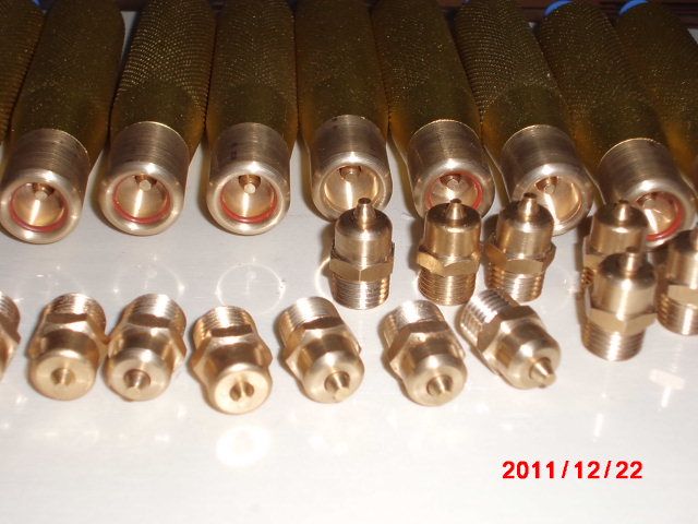

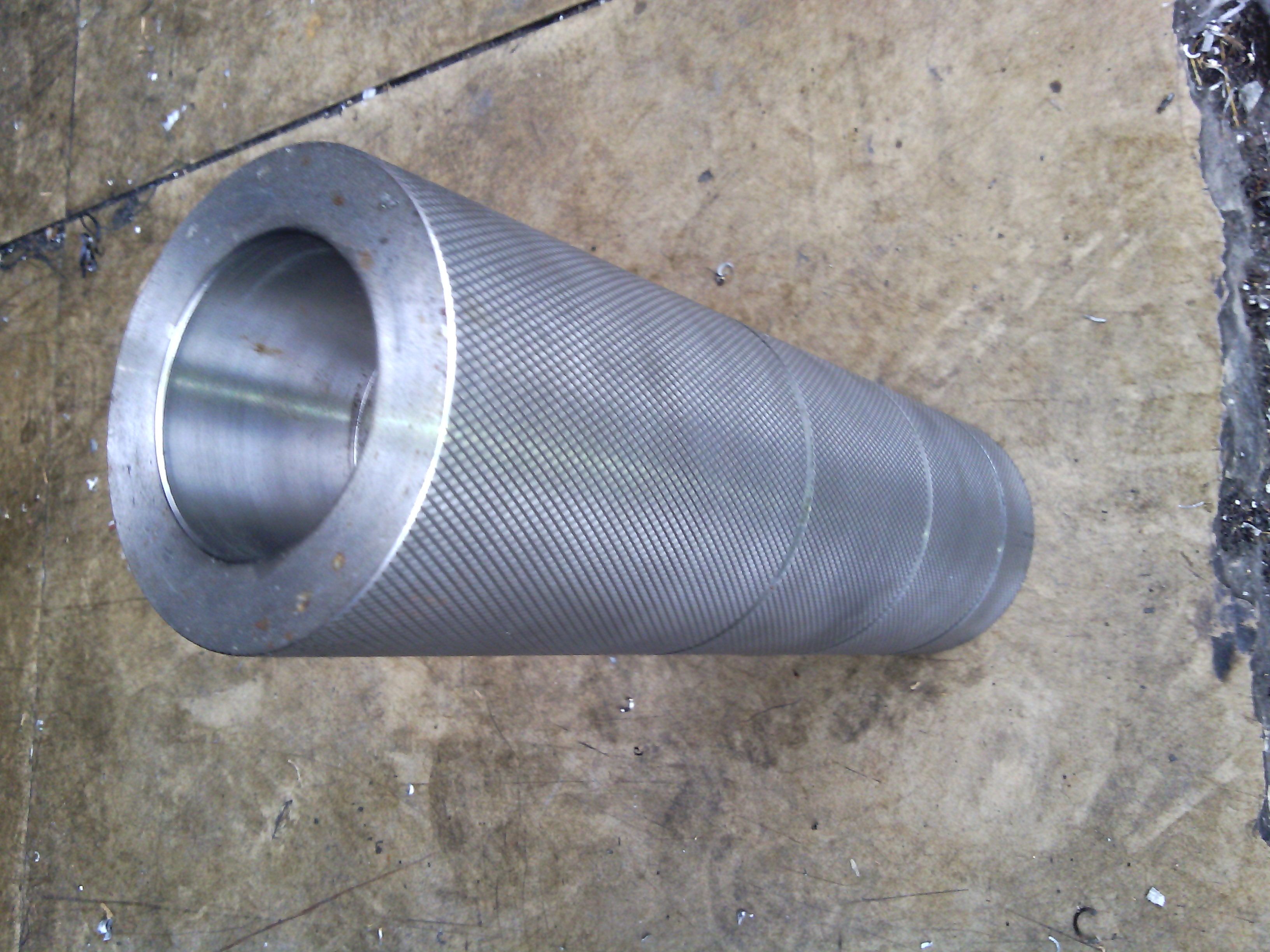

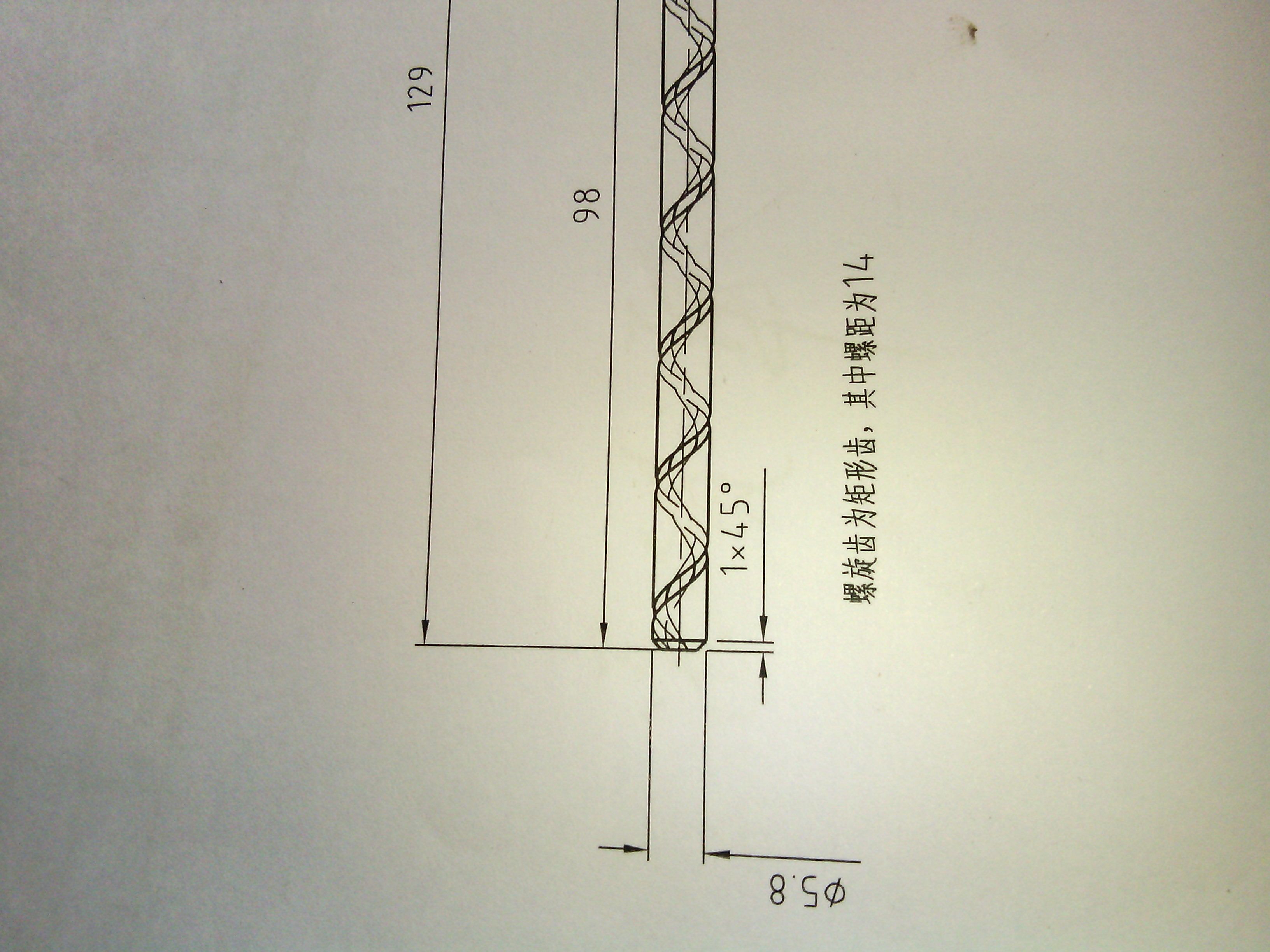

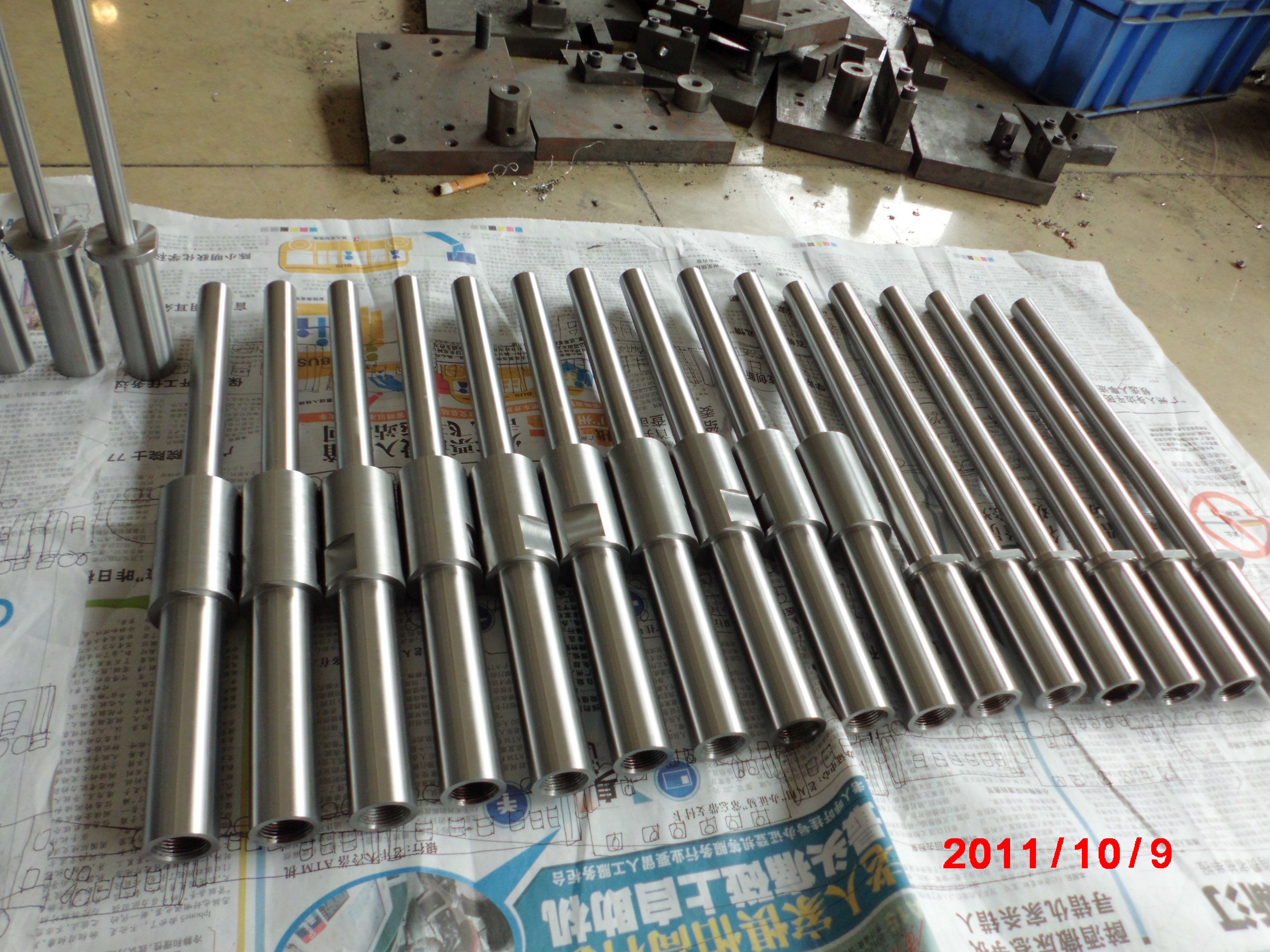

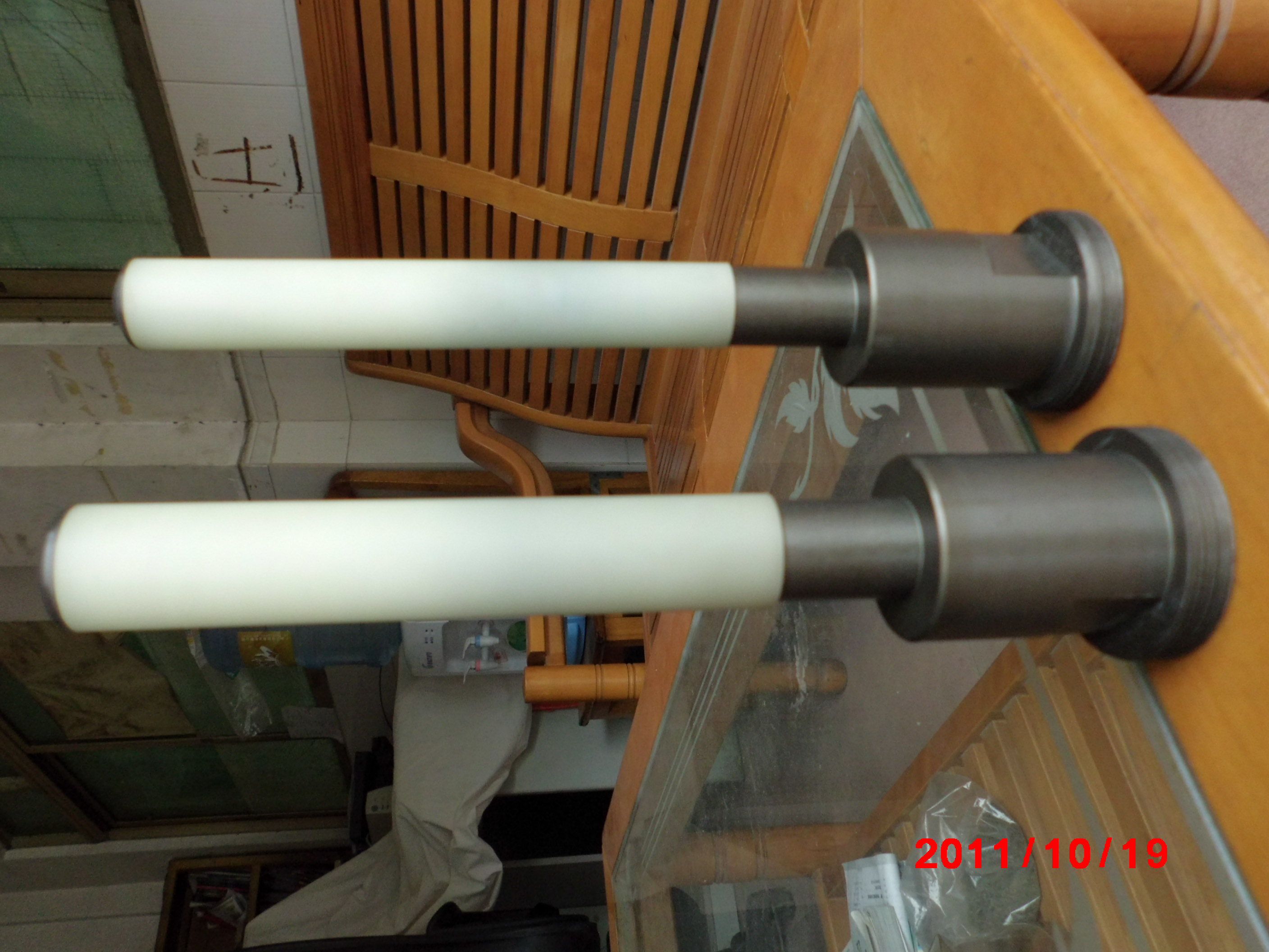

6 j! z* M! c7 h7 ~  g& v3 H月总收入6K吗,只要我发的那些东西你自己可以搞定,没问题,我要的车工,车床上加工的零件要自己搞定,那你看下那张图纸上那个小丝杆你能不能车出来,蜗杆,锯齿螺纹,梯形螺纹,三角螺纹,有机玻璃,聚氨酯,硅胶,海绵,这些你都要很熟练,中心架要使用熟练,
% n: _; r0 L) W' V" U
这个用数控车吗?  发表于 2013-6-26 16:18
如果我能车出你那些东东!我可要8到9千净收入  发表于 2013-6-14 22:37
有机玻璃,海绵,聚氨酯,胶类的刀子差不多,都是从端面直接扎进去,就看磨的刀好不好用,纯海绵套装夹是靠海绵的摩擦力,  发表于 2013-6-14 21:55
车聚氨酯那个刀子我叫它扒皮刀,一刀车过去下来一个皮管,表面光光的,我经常做聚氨酯胶辊  发表于 2013-6-14 21:50
问题是见不到这样的师傅  发表于 2013-6-14 19:08
车有机玻璃与聚氨酯都要单磨刀,手艺不行就车不了,尤其聚氨酯,刀不行,车不平,我找人车过聚四氟,车过聚氨酯,难玩,6000块假如有合适的家伙,立即要雇下,哈哈,都会你这些的,这个价码很值  发表于 2013-6-14 18:25

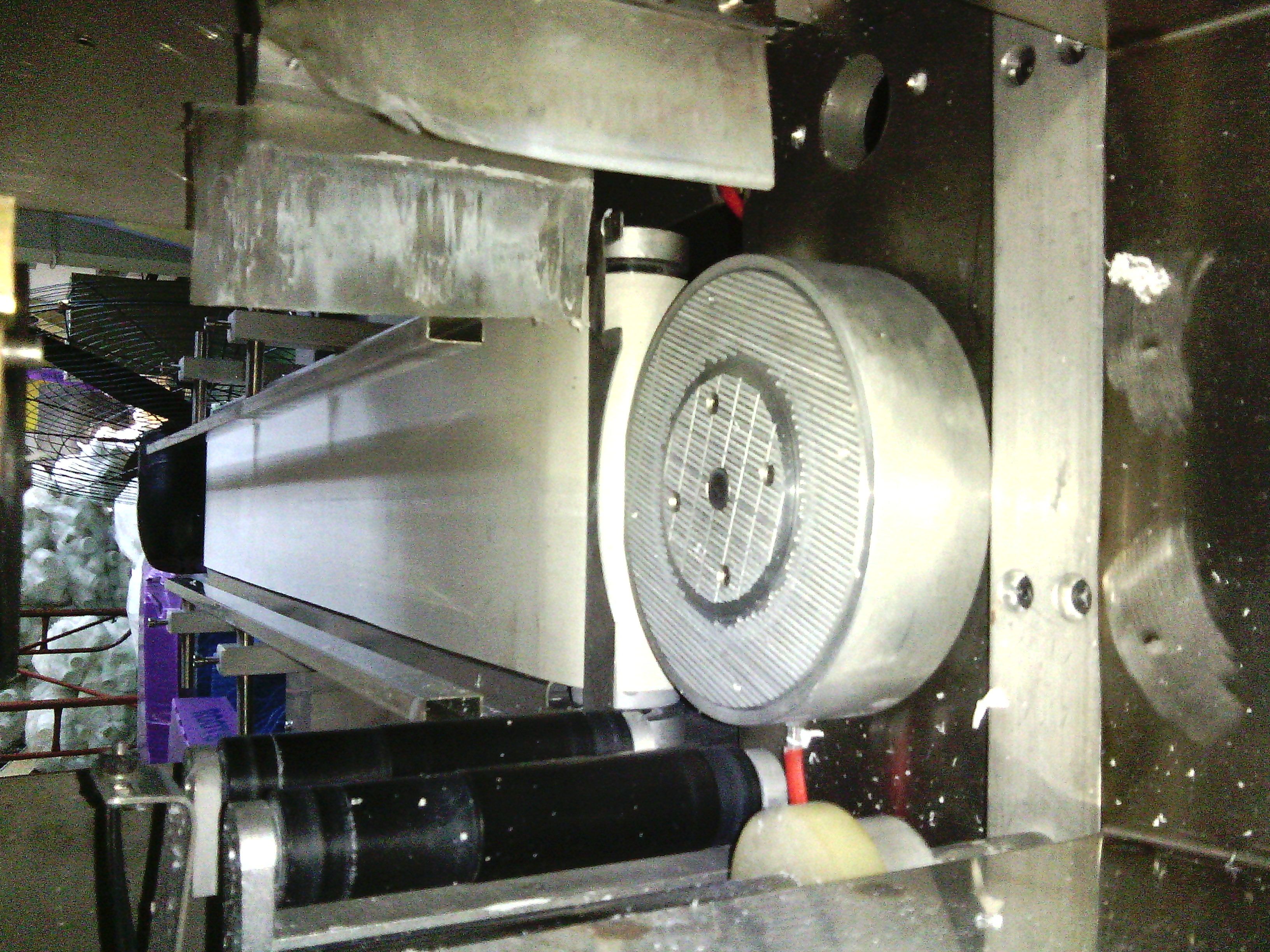

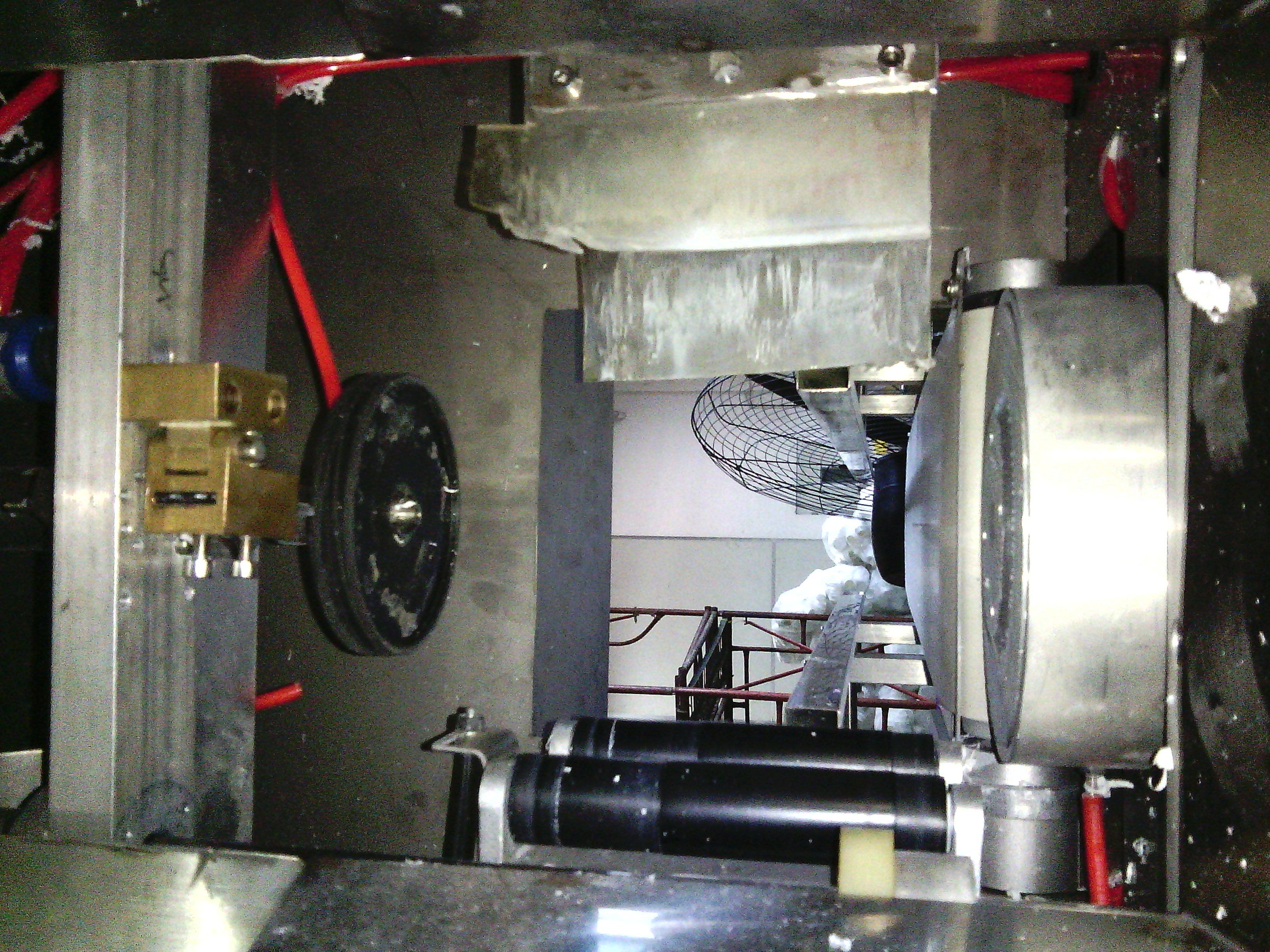

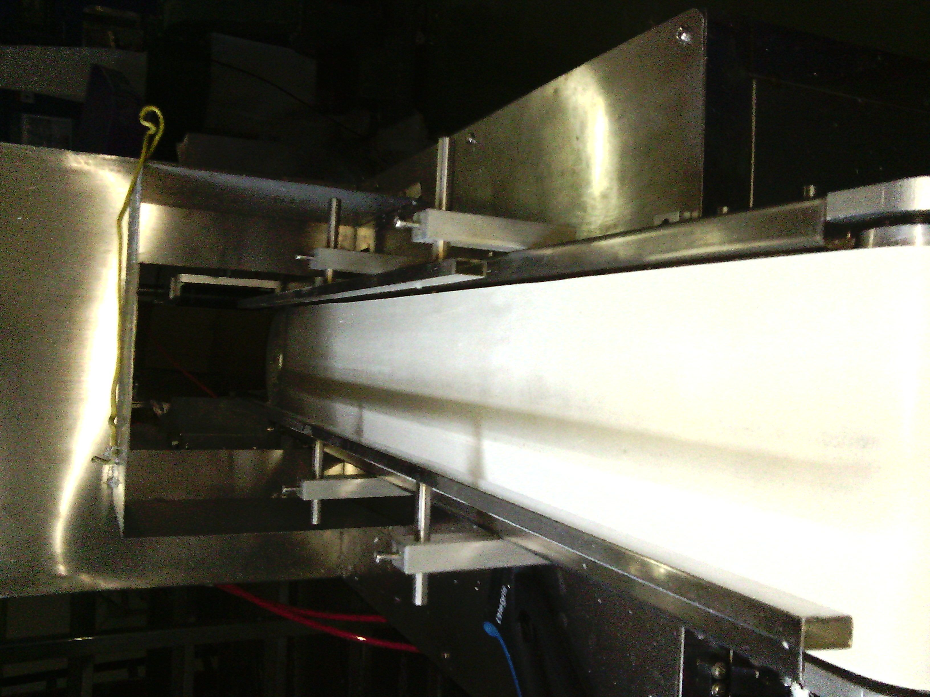

% G+ v$ [2 F) l9 V" B说起来很伤心,上个月我都准备不想干了,工人都被我解散了几个走啦,只留下啦三个人,已经都给客户说了不做了,客户不愿意就要求留下来继续做,我就把比较麻烦的零件挑挑留下做,准备再找几个技术好的工人接着做,就像998大侠讲的专找那些别人不做的东西去做。上个月还做了一台小东西,是刮PP瓶子标签的,用于废瓶子回收等下发个视屏给大家看看,比较简单。

IMG_20130612_151535.jpg 刚才说的那台小机器的工作视屏就不敢发,怕人家大公司招麻烦,就发个图片吧
