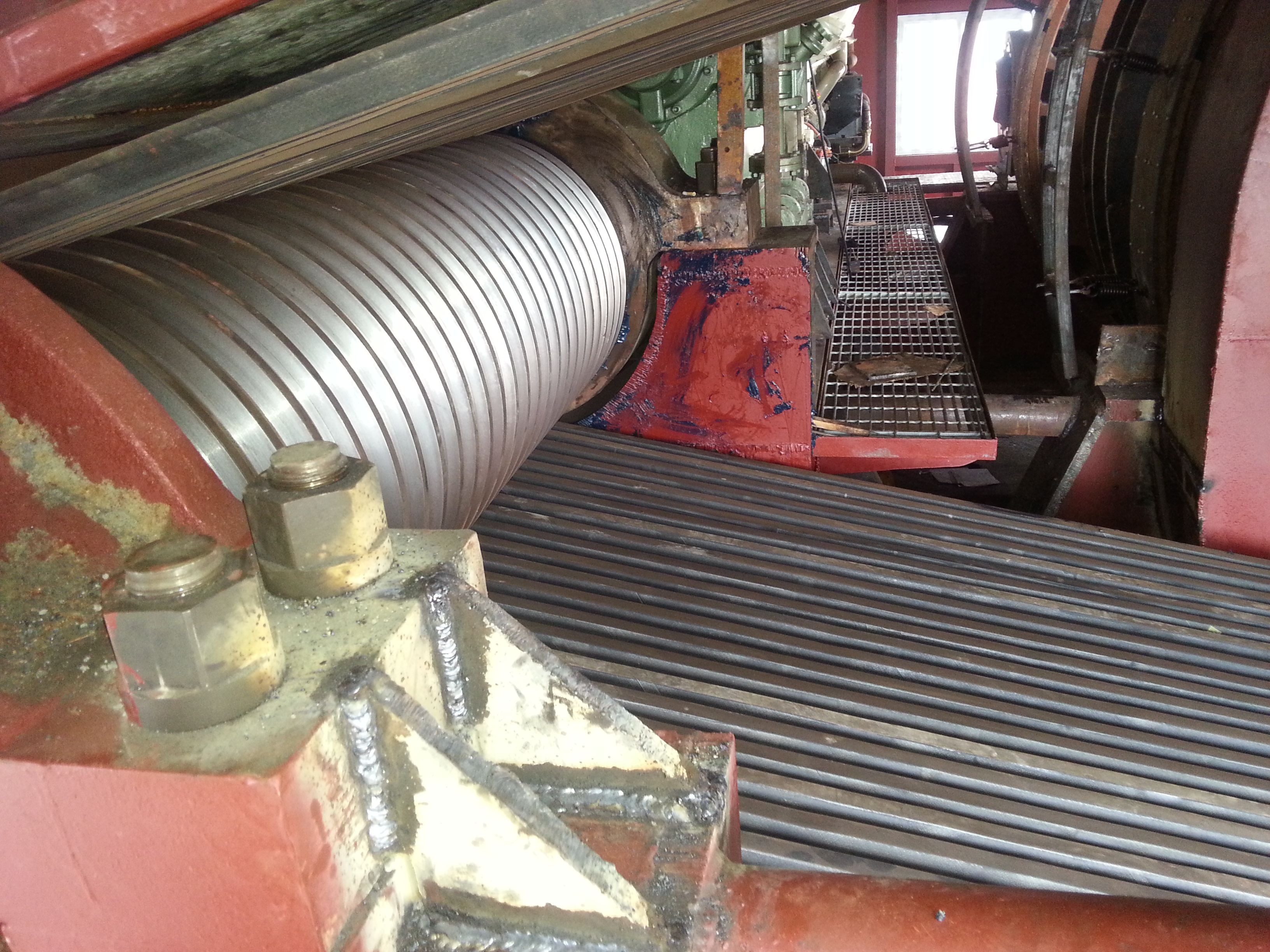

皮带是挖泥船浮吊的一种最简单,易维修的一种经济型传动方式,也有人用链条,液压、齿轮箱等等,反正万变不离其宗,就是减速。  发表于 2013-6-20 09:03
我想当然了。这个没见过。  发表于 2013-6-20 08:15
柴油机通过杭齿直拖的,大的皮带轮我设计的是直径3米  发表于 2013-6-19 13:06
24到28根F带,分开的  发表于 2013-6-19 13:04
谢谢了。看见过,当时以为是并联的V带没有在意。  发表于 2013-6-19 12:59
