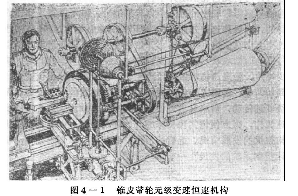

     前几天,一个客户打电话过来,询问我们的产品有没有恒线速切削功能。我当时一愣,因为按照我对车床的粗略了解,恒线速切削是数控车床的一项功能,而客户问的是关于普通车床的问题。我们的产品没有这个功能,而且我也是第一次听说普通车床要带恒线速切削功能的说法,又不能瞎掰,只好老实说我们我们的普车没这个功能。客户说,老外想买,要十几台呢。没办法,眼看着这样的订单却接不了。因为对这个没概念,开发产品又不是一天两天的事情,只好作罢了。
      然后,出于好奇,我咨询了一些技术人员和数控车床编程的师傅们,恒线速切削功能就是给切削表面指定一个恒定的线速度,以确保表面质量相对较好。在数控系统里面,只要一个指令就可以做到。但是,在普通车床上怎么达到这个技术,大家都是直摇头说不知道。通过他们的解释,我也大体知道了线速度=所在表面的切削直径量X旋转角速度,当线速度恒定时,直径越大转速越低,直径越小转速越高,两者是反比例关系。我所知道的,大体就是这些了。
      在此,向各位大侠们请教,普通车床能不能做到恒线速切削功能??国内有这方面的成功的技术先例可以参考吗?如果要做的话,怎样才能做到呢?请大家不吝赐教!!

这个可以有,详情参考《机床发展史话》,我只有点印象,你可以在新浪爱问分享下载到这本书
发表于 2013-5-28 12:13:43 | 显示全部楼层
引用原文第83页:1827年,英国人克莱门特设计了使用锥皮带轮无级变速恒速机构,它随着车削端面半径的减少,可以增加主轴转速以保持恒定的切削速度,由于这种机构易于打滑、发热、传动速度小,后来逐渐不再使用C:\Documents and Settings\Administrator\桌面。

有图有真相,见识了,多谢!

主轴电机用变频器控制,车床中托板装上位移传感器向变频器输出模拟电压用以控制速度,应该可行。
发表于 2013-5-28 21:40:21 | 显示全部楼层
主轴电机调速,转速随切削半径减小相应的变大使切削表面恒线速度。
发表于 2013-5-28 23:50:56 | 显示全部楼层
主轴电机转速可无级改变,中托板上要求检测进给的传感器,且把他变换后输入到主轴控制器
发表于 2013-5-29 10:48:15 | 显示全部楼层
7楼说的办法可以实现
