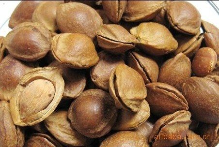

各位师兄:现寻求开口杏核机的设计。现在的开口杏核是用人工砸制的。寻求设计制作这样的设备。具体合作方法,大家讨论一下。技术买断、共同开发等均可。
本人是河北张家口市的,有什么好的合作方式,大家给出出主意。双方都能接受就行。

去找一个叫山核桃破壳机的设计去。改一改应该就能用这上面。

那个山核桃要圆些.用那种方式破杏核效果不会很理想.  发表于 2013-5-19 22:23

是想只要开口就行?杏仁都要完整吧,感觉应该先筛选,后定位,然后一个锥形的物体插进杏仁的缝里面使之裂开

想达到杏核开口不复杂,就看看lz想要的机械达到什么效果。350926586,有空可以聊聊。

我想过多年,有难度,杏核大小不一,压力不定;只能现在的方向用力,送料是问题。

单独是要开口的话, 可以 烘烤 , 关键是问题控制。 需要不需要急冷,需要实验。
    需要杏仁的话, 这类机器比较多了, 也成熟了。

爆震——裂!
兄弟这个办法是其中的一种。  发表于 2013-12-10 15:18
没有,只做着玩儿,过程是泡—发芽—阴干—真空爆—??吃起来——酥脆。  发表于 2013-5-21 22:19
