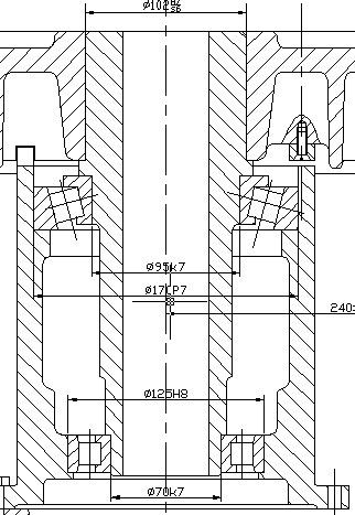

如图,回转轴上有两个轴承,回转轴安装时是竖直安装的,力向回转轴中心等效时,是一个轴向压力还有一个附加弯矩,大家说说这样设计可行行吗?我的设计思路是,上面的圆锥滚子轴承承受轴向压力,圆柱滚子轴承和圆锥滚子轴承组合承受附加弯矩,各位大侠都说这样设计行吗?

圆锥滚子,只有一个轴向定位,力一直保持吗?压力足够吗?如果有跳动怎么办?如果力撤掉怎么办?不太了解作用,说了几个疑问。
 楼主| 发表于 2013-5-10 17:13:30 | 显示全部楼层
激流中的坚冰 发表于 2013-5-10 16:54
圆锥滚子,只有一个轴向定位,力一直保持吗?压力足够吗?如果有跳动怎么办?如果力撤掉怎么办?不太了解作 ...
轴向力不是一直保持的,但是只有两种情况,一个是不加负载时就是一个杆件重力,加了负载时有一个恒定的轴向力。
压力很大的,如果担心压力不足,可以加大两轴承之间的支撑距离行吗?
受力平稳,没有轴向或径向跳动,速度很低(手动转动哈)
轴承的静强度是大大满足的,轴承变形应该很小吧!因为采用滚子轴承了,刚度大了。

圆锥滚子轴承要成对。还有润滑问题。前天也有一个润滑问题---轴承怎么润滑,润滑脂不流失吗?

轴向定位定好了么?向上拉工作台,直接就拉起来了吧。
转速很低!(手动的)不必考虑轴承温升!
圆锥滚子轴承产生附加轴向力刚好能和轴向压力平衡啊!轴水平安装时才一定需要圆锥滚子轴承成对吧!我的轴安装是竖直的。
工作过程中不存在先上的拉力,只有压力。轴向定位了啊?单边轴向定位的,因为只有压力,绝对不存在拉力!
我就是考虑向上拉就起来了!方便工人安装!

不错啊,手动的话,径向力应该没多大,滚子轴承换个滚珠轴承就好了吧,便宜。

如有轴向受力,没法抵消轴向力,而且轴向没有完全固定。。。轴承都成对使用,有利于平衡。。。
