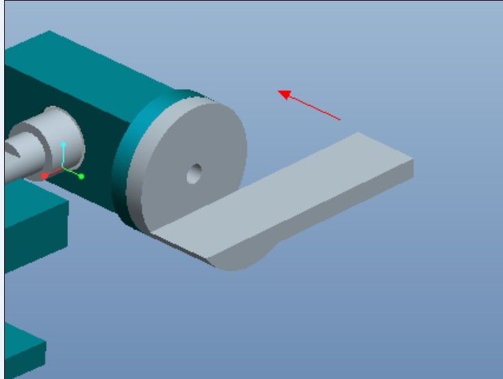

发表于 2013-5-3 14:31:35 | 显示全部楼层 |阅读模式
下图有个这样的结构,要能实现角度变化,也就是旋转,而且是无级调节的那种,然后调到适用的角度能方便锁死。图只是我的大致想法,结构不一定要这样、主要是能实现功能,恳请前辈们提点。

 楼主| 发表于 2013-5-3 14:40:33 | 显示全部楼层
mark91189 发表于 2013-5-3 14:38
看不懂意思~
可能第一个图的箭头误导你了、就是圆盘结构要能旋转、然后能锁死、这就样

 楼主| 发表于 2013-5-3 15:07:31 | 显示全部楼层
小西行长 发表于 2013-5-3 14:42
我也不明白了,无极调速......
类似无级、就是可以自由调角度,好吧,我表达得不好
发表于 2013-5-3 15:25:09 | 显示全部楼层
可以考虑通过摩擦力来实现自锁。
 楼主| 发表于 2013-5-3 15:42:24 | 显示全部楼层
未完不续 发表于 2013-5-3 15:25
可以考虑通过摩擦力来实现自锁。
你是指两个圆盘之间的硬摩擦吗?
发表于 2013-5-3 16:08:09 | 显示全部楼层
液压方案还是可以考虑的,能够锁止、无极变速、自由转动。只是增加了液压系统,设备成本和结构会复杂些。
发表于 2013-5-3 16:08:30 | 显示全部楼层
这个不是第四轴吗
发表于 2013-5-3 16:14:50 | 显示全部楼层
胀紧锁死,背母锁死,推蜗杆锁死。结构多了,看你有多大的空间了。
