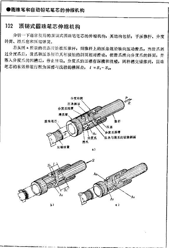

哪位有圆珠笔动作的结构图档,学习!

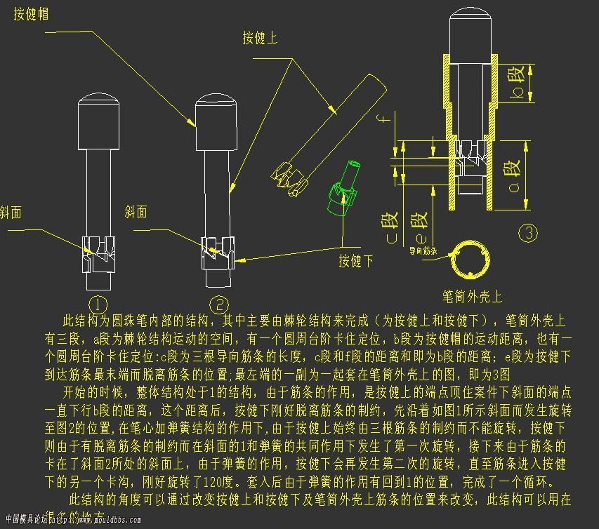

发表于 2013-4-10 11:58:07 | 显示全部楼层
你是想了解那个按钮自锁嘛,我也是昨天才弄清楚的,我特意买了一支笔,用剪刀一边剪一边看才弄明白。主要就是通过两个错位齿轮,通过按动一个齿轮让另一个齿轮旋转一定的角度,每次好像是30度吧,每过60度的位置就有一个卡位,就是通过卡位卡隹转动齿轮来达到自锁的,具体的我也说不清楚,还是买支笔看看吧。

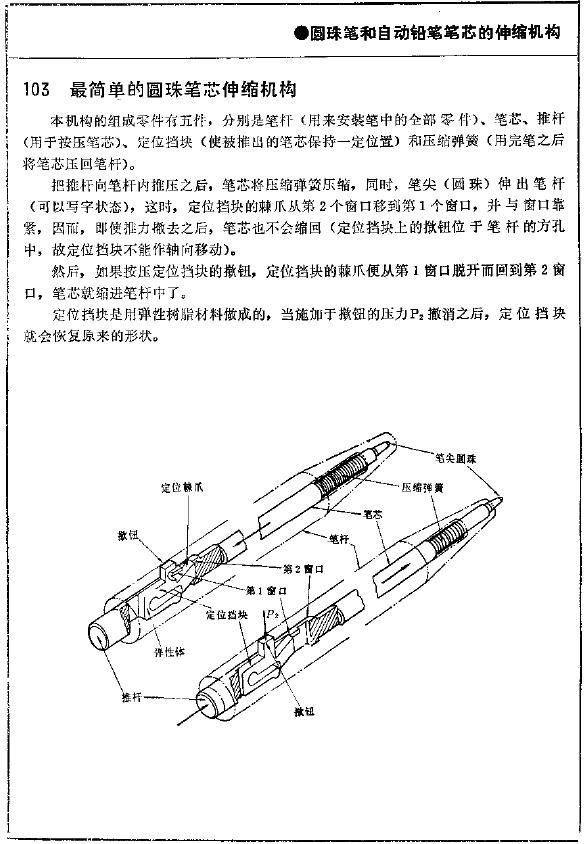

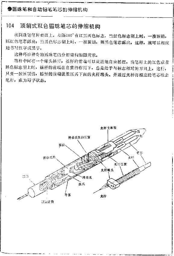

发表于 2013-4-10 14:42:32 | 显示全部楼层
摘自《机构设计实用构思图册》
