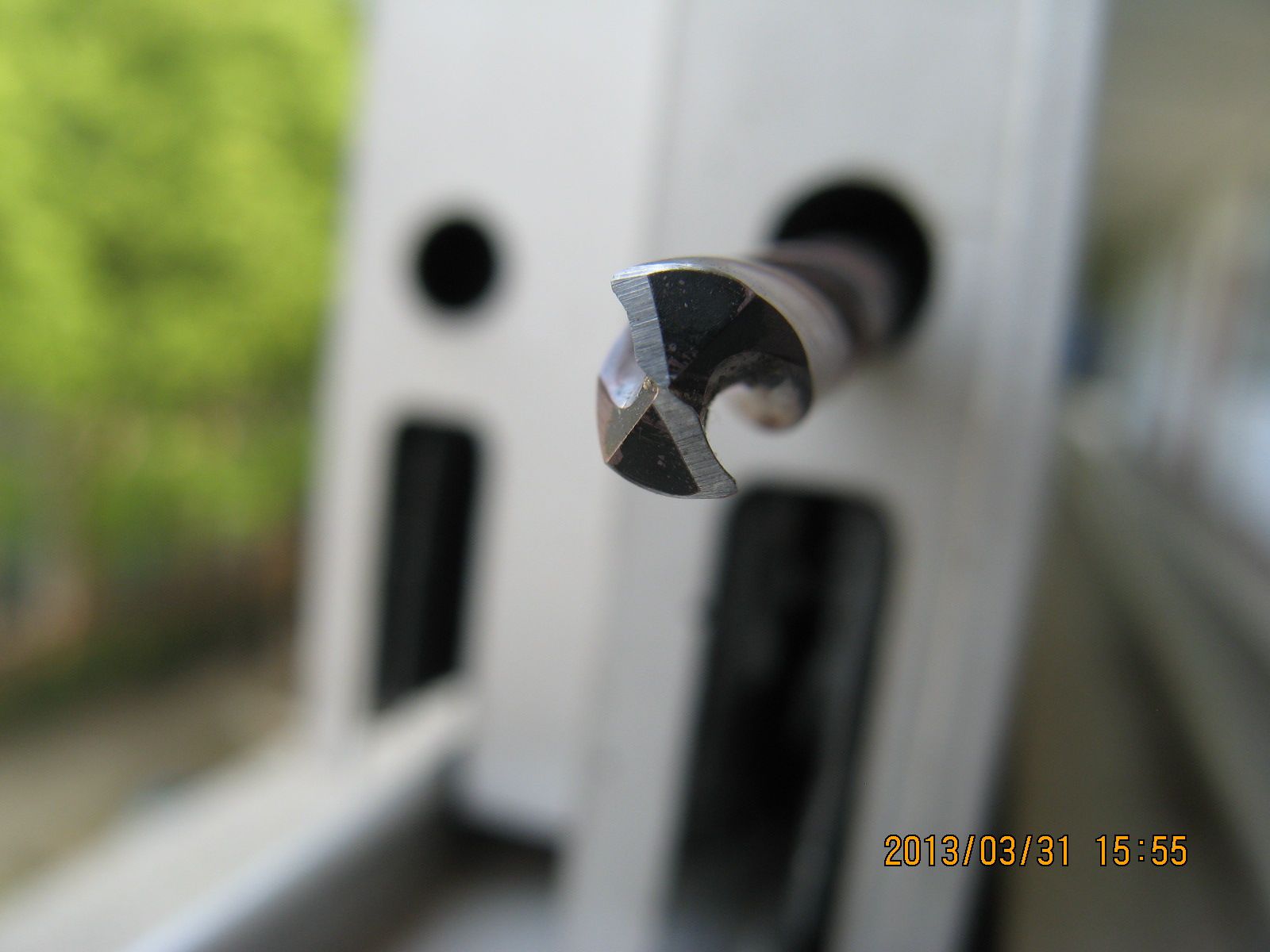

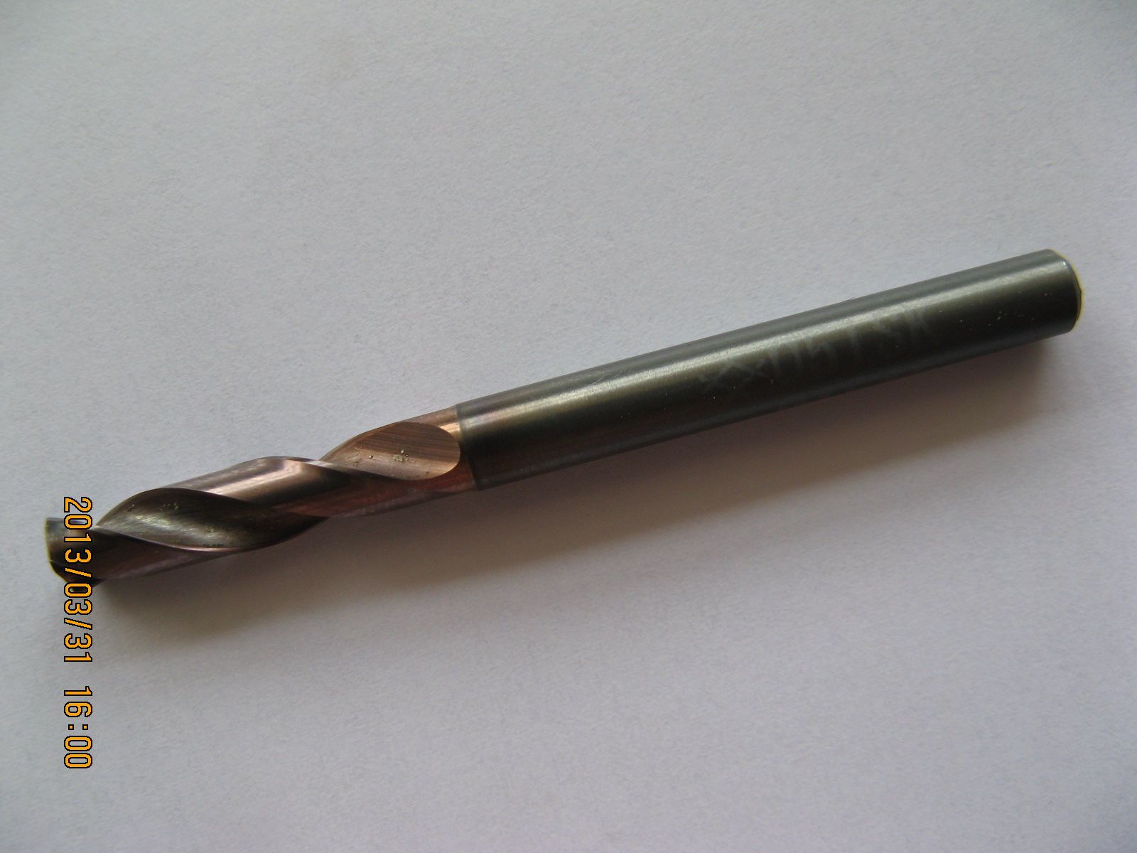

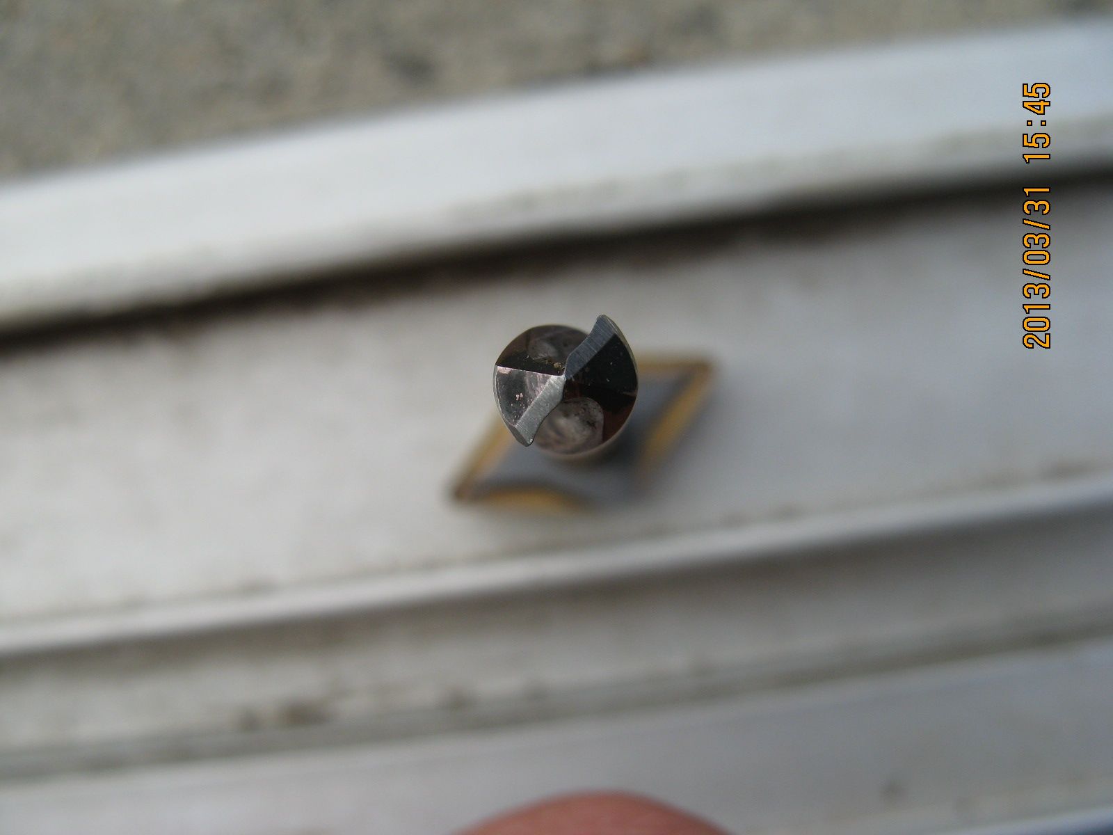

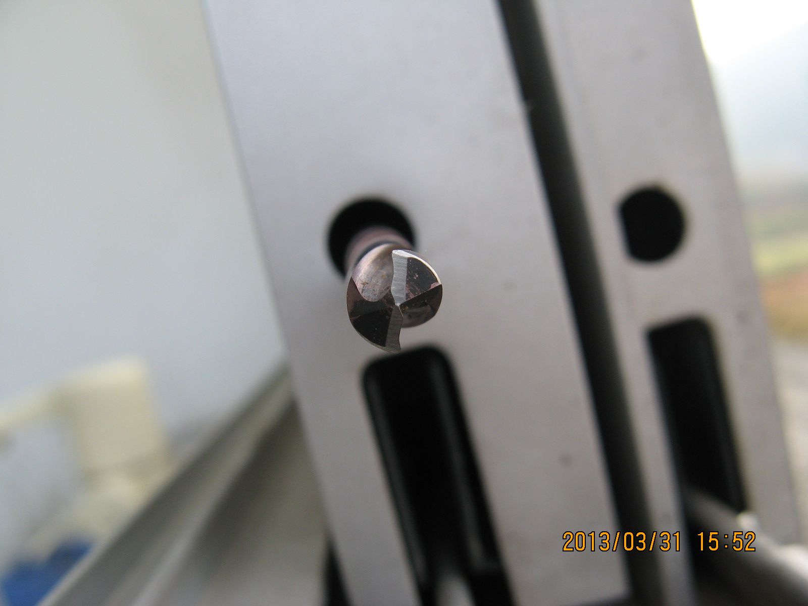

    纯粹为了好玩,试下看的。切莫用于加工。5 x' ^7 _$ P( [8 w3 g# R. H
修磨钻头,端面有点浮尘
修磨钻头,端面有点浮尘
修磨钻头刃部特写
修磨钻头刃部特写
后刀面和倒角特写
后刀面和倒角特写
直径5.1mm
直径5.1mm

磨得还行就是有个疑问为什么两主切削刃中间凹,不好意思,新手。
顶角大于118度  发表于 2013-6-12 15:31
这是自然形成的凹弧线刃型,是螺旋槽与一条直线切面自然组成的,无法改变的。  发表于 2013-6-11 16:22
槽型 不一样的  发表于 2013-5-21 22:46

硬质合金钻头想靠手磨好,是非常不容易的,因的材质本身的特点。两条刃稍有偏差,就容易磨损和断钻头!
发表于 2013-6-10 19:23:47 | 显示全部楼层
版主强大,一般手磨的这么对称已是难得,但是就像7楼的兄弟说的,合金钻头由于其本身材质韧性较差,两切削刃稍不对称就比较容易崩刃,特别是小直径的,
 楼主| 发表于 2013-6-10 19:34:01 | 显示全部楼层
看照片时间估计我拍照片的时间比磨的还长。为什么要这个贴?
4 p7 f+ k' d; k* I8 t  也就是为了告诉大家---楼上两位说的:手工修磨不可取(简易磨床修磨不可靠),让专业的人做专业的事才是硬道理!9 @' H0 Y- {+ n6 c2 J  F
    上个月有一“知名企业”,里面全是高级专家,中科院的什么人物,生产了什么钛合金、复合材料的钻头、铣刀等。
0 C. Z  t) d8 T9 m7 U4 l( h) R* Y' R      到俺单位找人用M6025A(18年的)设备磨合金钻头后,直接去涂层,(说他们研发的涂层硬度比巴尔查斯高),回来后给我看,我说:加工一件不断就不错了。加工一个孔后,看钻头,崩缺1/6。走你!中科院?!
