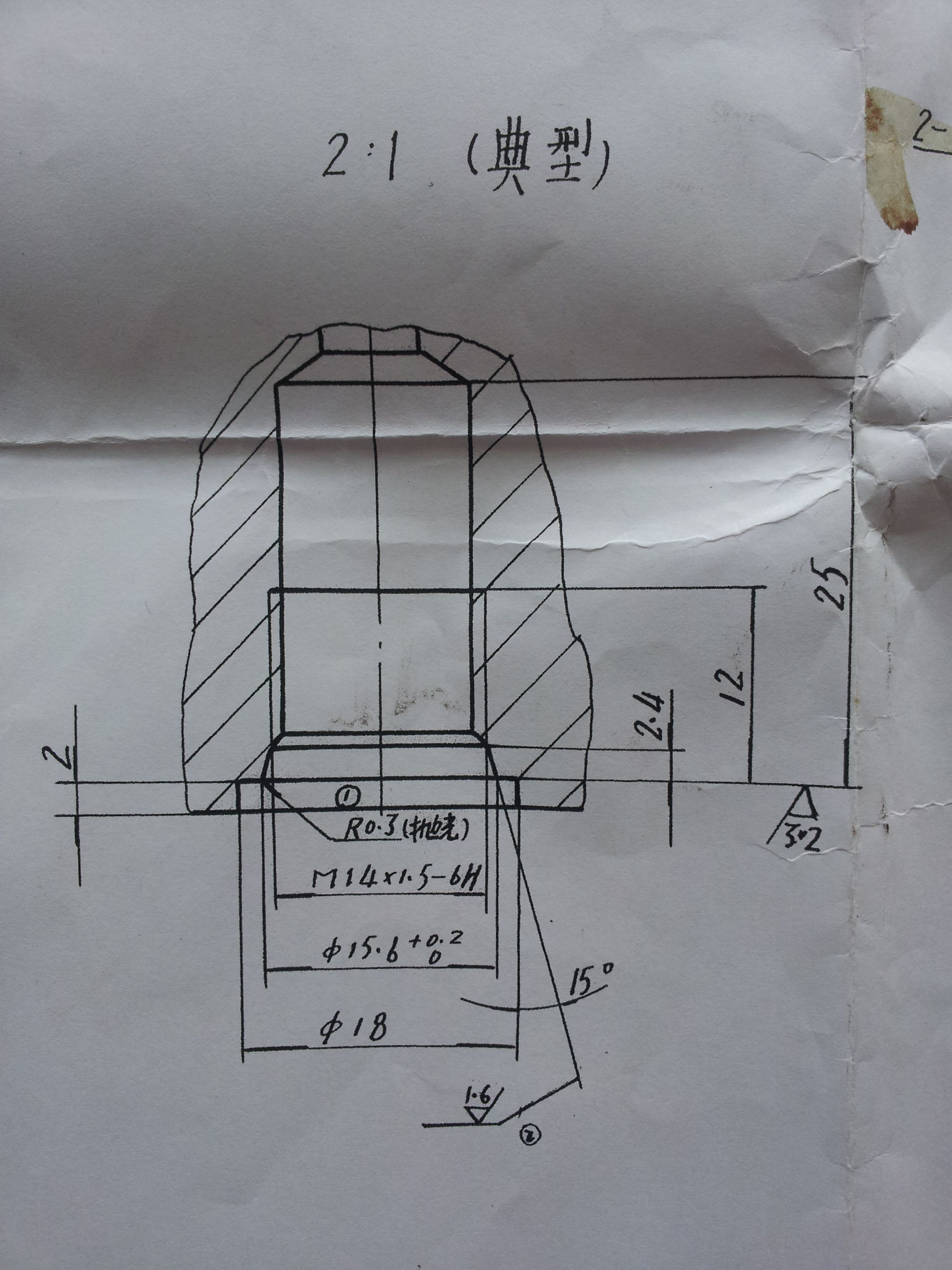

求高手设计加工此孔成型刀,谢谢

哦,产品什么材料。

45钢棒料
发表于 2013-3-21 17:25:40 | 显示全部楼层
哦,买个合金条18X3,用线切割将合金条按孔的大小形状割出,然后按照旋转方向进行修刃,扁钻完成。

 楼主| 发表于 2013-3-22 07:57:59 | 显示全部楼层
ttlegyq 发表于 2013-3-21 17:25
1 k/ u5 P1 F! ?8 C8 u! m$ a哦,买个合金条18X3,用线切割将合金条按孔的大小形状割出,然后按照旋转方向进行修刃,扁钻完成。
6 K9 o* \: Y8 z( ]" z" K# G1 f对刀具我不懂,能说明白点吗,合金条18X3是什么意思,谢谢大虾了+ `- a7 F, ]0 {: s& M. p

重点在于15°的内锥,那个地方可以用把成型铰刀,其他地方都是钻头和铣刀能解决的,这是液压元件里的典型部位。

: Z5 i7 b+ a7 t% v# k) k一般都是一起加工   不分开来加工8 t. f5 V# f  |% C# x
是一起加工啊,不过不一定用一把刀加工。如果使用加工中心加工的话,重点就是那个内锥,所以那个内锥铰刀是最重要的一步。其他的不必集合在这把刀上。分开用钻头和铣刀就可以了。当然也可以把沉孔和内锥合在一把上。  发表于 2013-3-22 23:12
 楼主| 发表于 2013-3-23 09:59:23 | 显示全部楼层
lu_liqiang06 发表于 2013-3-22 22:05 " s' ]& o: K$ V6 V3 ~
一般都是一起加工   不分开来加工
* [7 q# h2 O+ E# h% a# G% c9 E, o7 {我希望是一把成型刀解决
