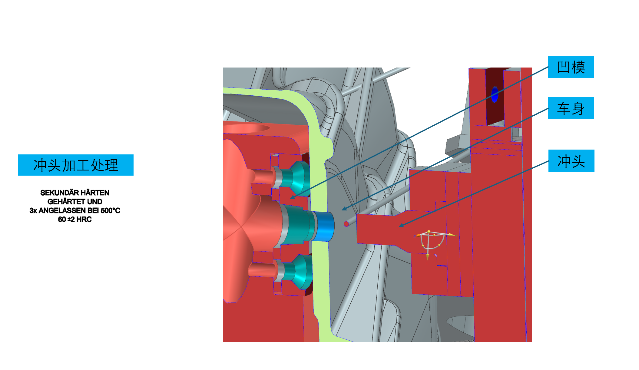

大家好,新人向大家问好,请教大家一些问题。
我们目前在车身轮罩工位使用一款非标冲孔产品,车身材料为铸铁,厚度5-8mm,孔径10.5mm,当前问题表现为冲完后孔周围被拉变形,怀疑是冲头材料和表面处理引起的,当前冲头材料是1.2379,加工处理如图。
想请大家看一下这个问题,推荐一下合适的材料和加工工艺,网上查到有种镀钛的表面处理,如果有能做的可以推荐一下。

 楼主| 发表于 2025-9-8 11:51:03 | 显示全部楼层
谢谢,刚刚查了一下材料是铝的
 楼主| 发表于 2025-9-8 12:03:05 | 显示全部楼层
感谢大家的回复,之前记错了材料,材料是铝,重新上次了图片:
冲孔截图
冲孔截图
截图
截图
 楼主| 发表于 2025-9-8 12:07:09 | 显示全部楼层
FANZAI 发表于 2025-9-3 08:49
采用钻孔工艺完全可以避开 “孔周围被拉变形”;
一般钻头材质为HSS比“冲头材料是1.2379”还高档。 ...
感谢回复,车身材料是铝的(之前记错了),冲头是1.2379,我看介绍说这种材料比较适合冲2mm以内的薄板,
