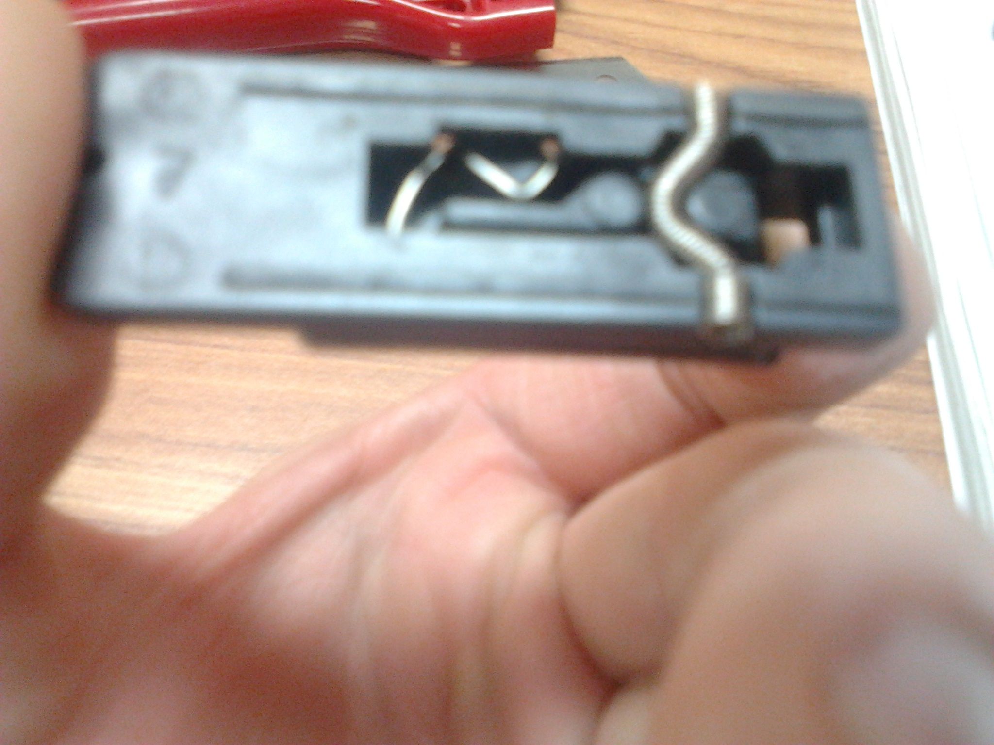

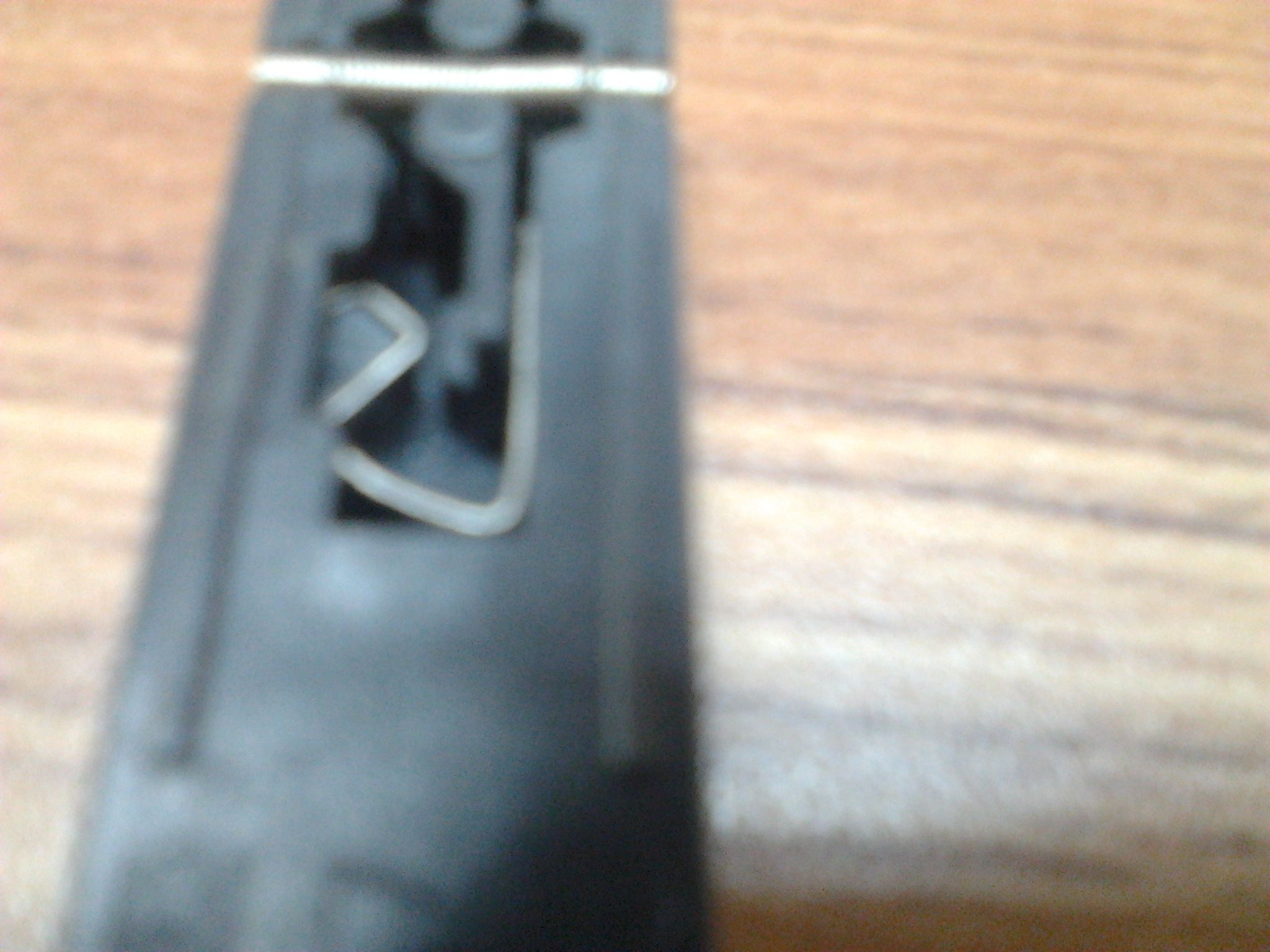

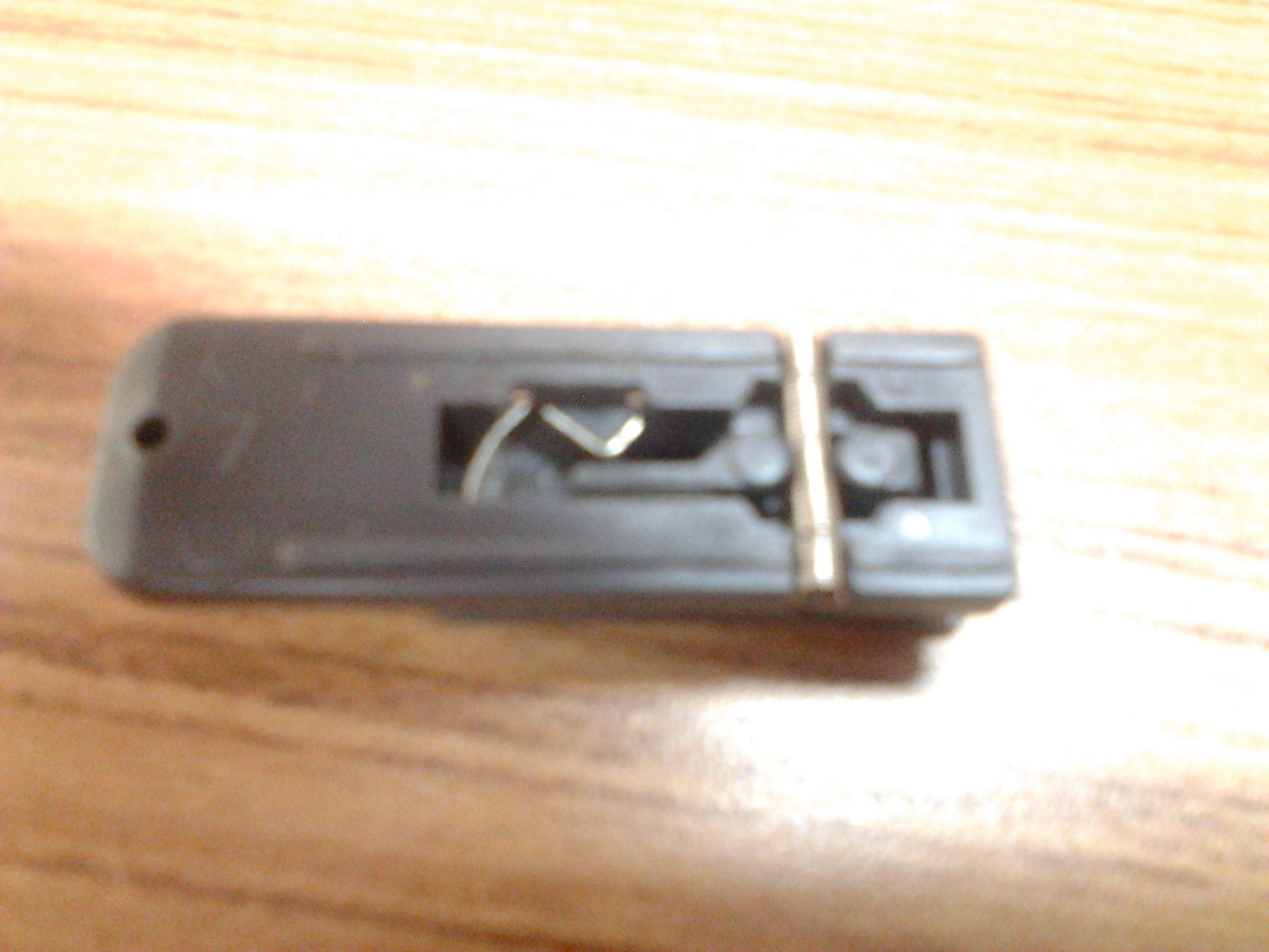

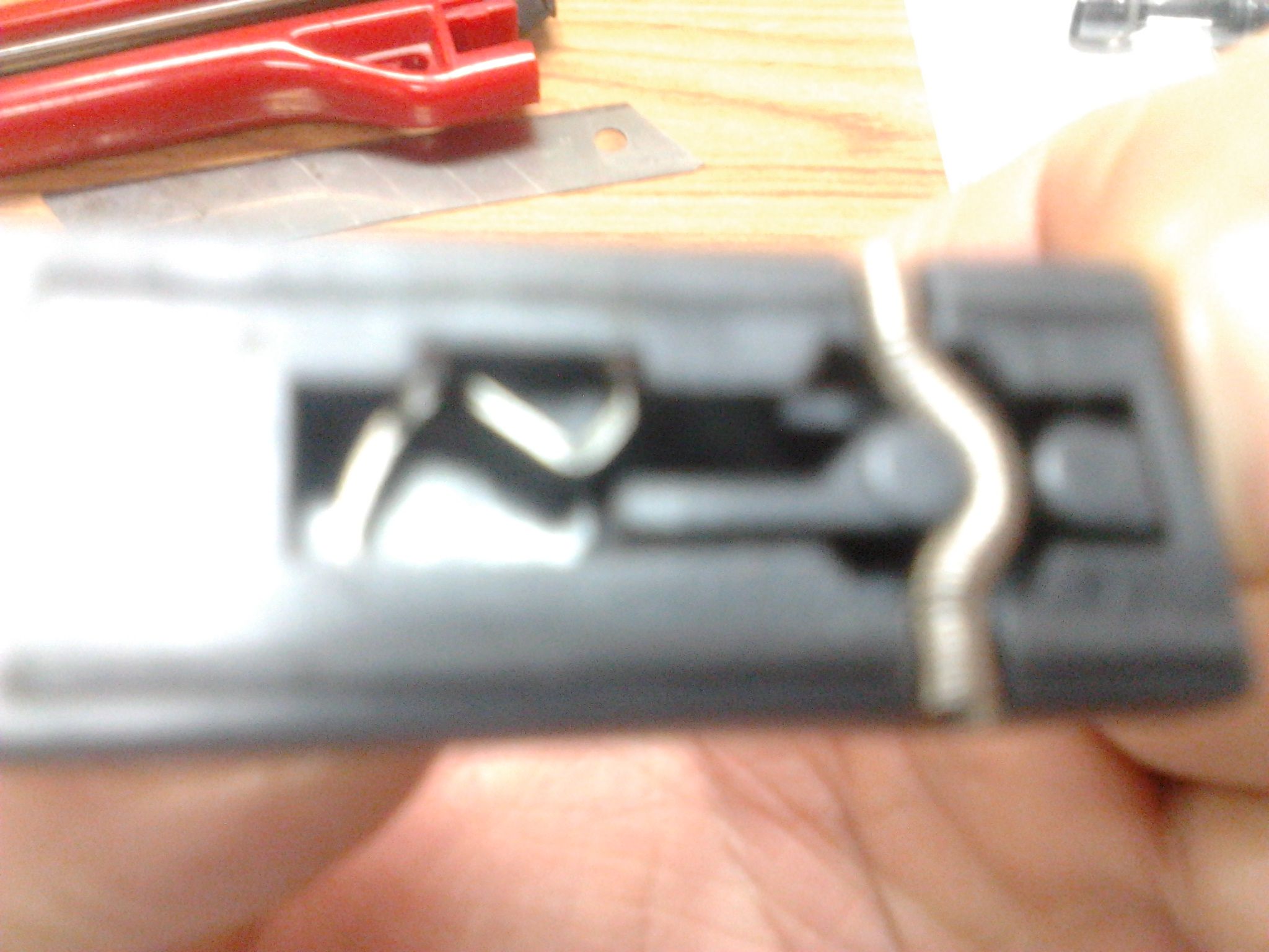

美工刀的结构图谁有啊
发表于 2013-1-5 14:27:09 | 显示全部楼层
我是天空 发表于 2013-1-5 14:18
美工刀的结构图谁有啊
IMG_20130105_142131.jpg IMG_20130105_142048.jpg IMG_20130105_142031.jpg IMG_20130105_142000.jpg

没看懂,看来我太笨了

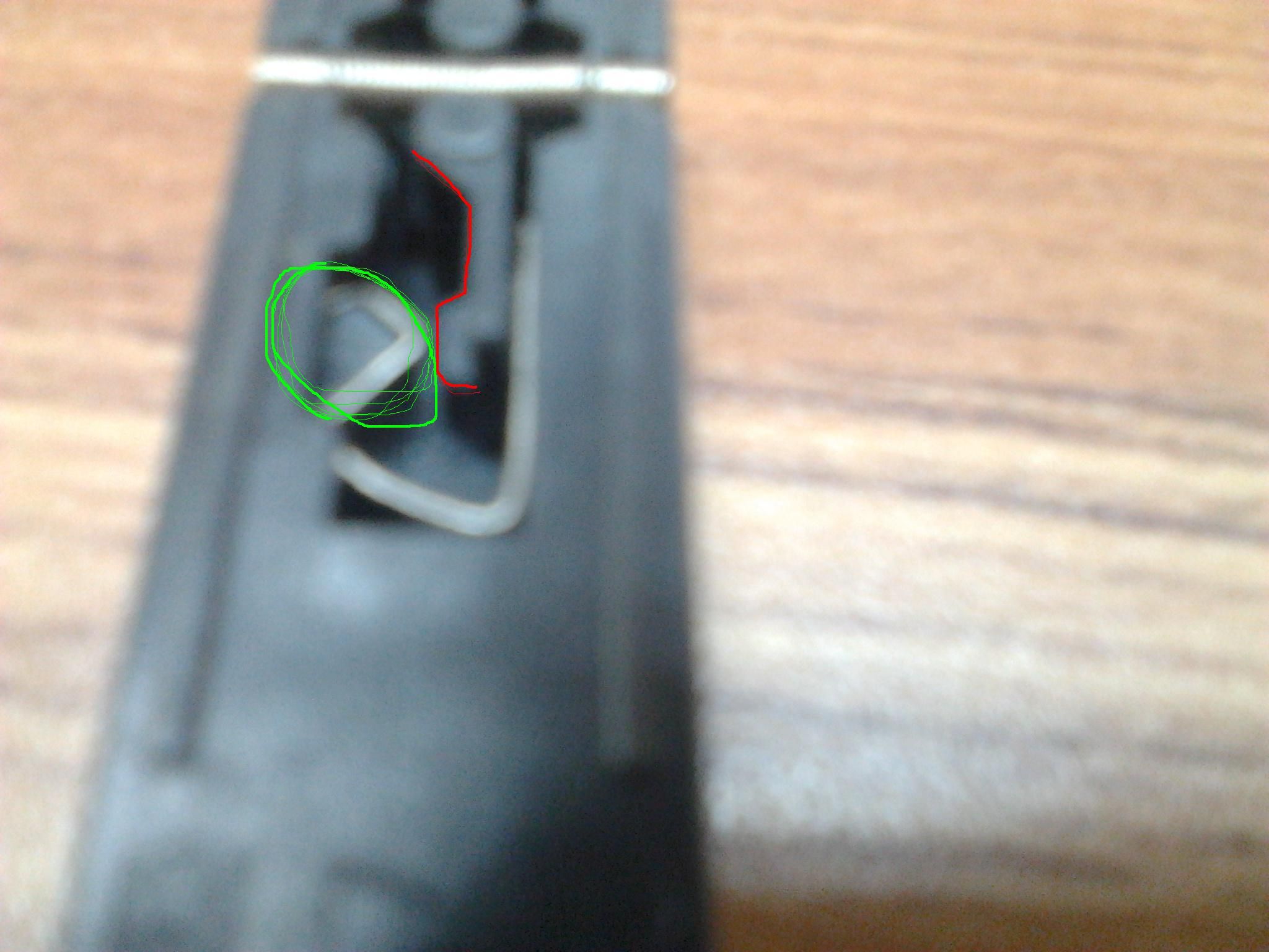

钢片是一个弹簧,美工刀上有一段锯齿,绿色部分会由于锯齿的作用而弹跳,
再看红色部分,人手不作用时,由于弹簧作用力,红色突起顶住绿色部分在锯齿里,造成卡位,锁死
人手前推或后拉时,红色突起解锁绿色部分,使弹簧能够弹跳,刀片伸出或缩回

看到图后已经知道大概原理了,很精巧的结构啊
