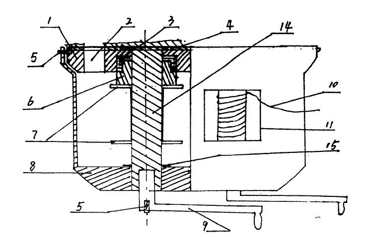

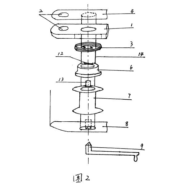

求助各位:升降晾衣架的手摇器的结构 挺有趣的结构 更新图
发表于 2013-1-2 15:33:07 | 显示全部楼层
我找了些资料是否对你有参考
对照图l和图2,在底座1和外罩8之间并列安装有相同的两个手摇装置,然后通过螺丝5将二者固定。每个手摇装置控制着一根拉绳,分别与升降晾衣架的两根驱动拉绳连接。在每一个手摇装置的传动轴14轴向开设内角槽,与公用手摇把手9插接配合,然后由螺丝5固定。手摇装置由手摇把手9驱动转动轴14,在转动轴14上固定连接着拉绳10和拉绳缠绕轮7。在外罩8的内壁与传动轴14结合部装有弹簧垫片15限定传动轴外出,也可以由拉绳缠绕轮7的外轮直接与外罩8内壁相接。底座l上有与墙体4螺栓连接的螺孔2,沿传动轴14的任一端带有锁紧装置。
锁紧装置是在底座1上沿传动轴14径向开设一个圆形凹槽,左凹槽内安装弹簧3,弹簧3的两端部水平向内弯曲并指向圆心。在弹簧3被装入凹槽内后,两个端部的水平弯曲形成一个30-60度夹角。凸轮6的下部带有凸沿与底座1配合将弹簧3定位在凹槽内,在凸轮6的外周边轴向开设开口槽,开口槽的宽度与装入凹槽内弹簧3两端部的水平弯曲配合。拉绳缠绕轮7直接固定(或用螺栓固定)在传动轴14上并与凸轮6相接,在拉绳缠绕轮7外侧设有凸片13。凸片13沿轴向置于凸轮6的开口槽内,凸片13和凸轮6的开口槽配合将弹簧3的两个端部的水平弯曲限定在其间隙内。当需要将晾衣架提升时,手摇把手9顺时针转动,带动拉绳缠绕轮7上的凸片13推动弹簧3的水平弯曲向内收缩,减轻弹簧3与凹槽之间的摩擦;将晾衣架提升到一定位置后,由于晾衣架的重力作用,在传动轴上产生反向作用力,凸片13反向推动弹簧3的水平弯曲向外扩张,从而增加了弹簧3与凹槽之间的摩擦力,由此实现将拉绳锁紧在一定位置上。

 楼主| 发表于 2013-1-2 15:40:22 | 显示全部楼层
lhl2012 发表于 2013-1-2 15:33
我找了些资料是否对你有参考
你看我拍的实物图,没有那么多构件。
结构有所不同,原理基本类似。  发表于 2013-1-2 15:44

琢磨了一天之后,手摇器已经修好。具体的原理分析稍后补充。
呵呵,等你贴图啊  发表于 2013-1-4 15:25
发表于 2013-1-4 10:47:39 | 显示全部楼层
会不会和美工刀一样?
人手不碰摇把的时候,弹簧将摇把定位在一个地方,里面正好有个突起卡在棘爪上,使棘爪不能弹跳,锁死钢丝绳。
人摇的时候,这个突起就往前或往后移动,释放棘爪
