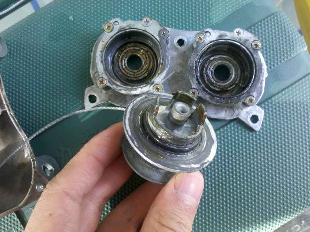

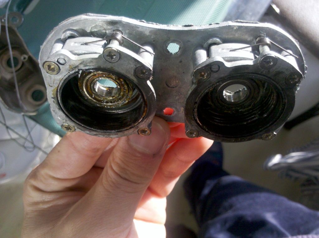

家里的升降衣架锁不住了,成自由落体了,拆下来研究了一下,没明白怎么才能修好,求各位指点。

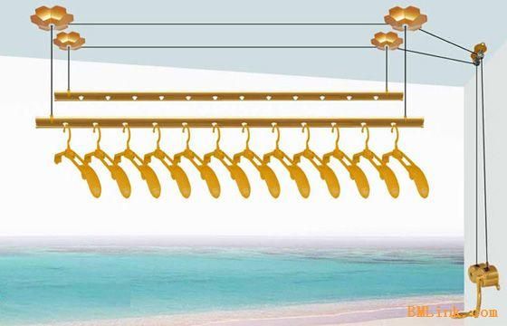

升降衣架的示意图:核心部件是右下角那个手摇器,顺时针摇动,晾衣架上升,到一定高度停止,晾衣架可以锁定,不会下滑;逆时针摇动,晾衣架下降。

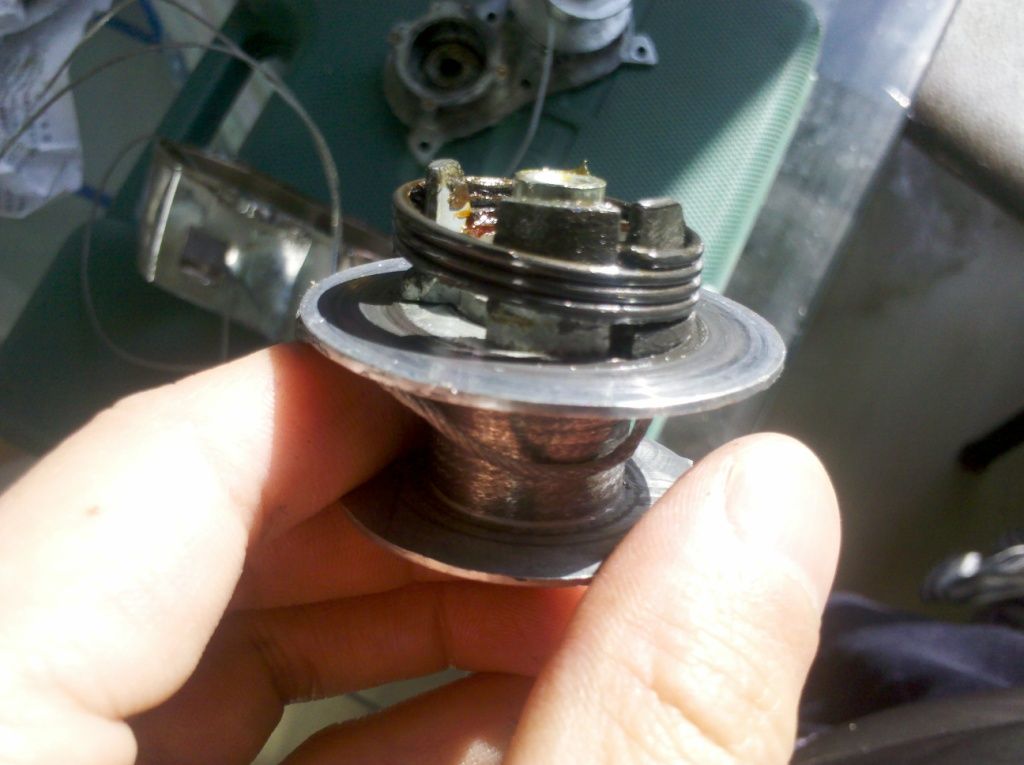

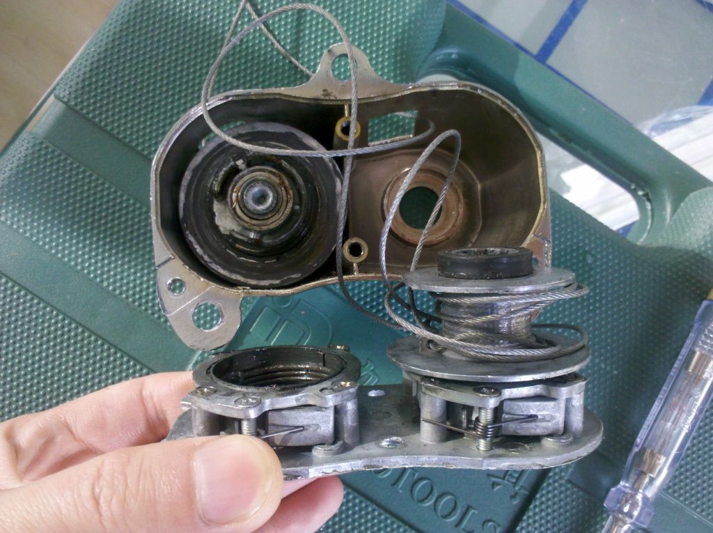

内部结构图来啦,我拆开了:

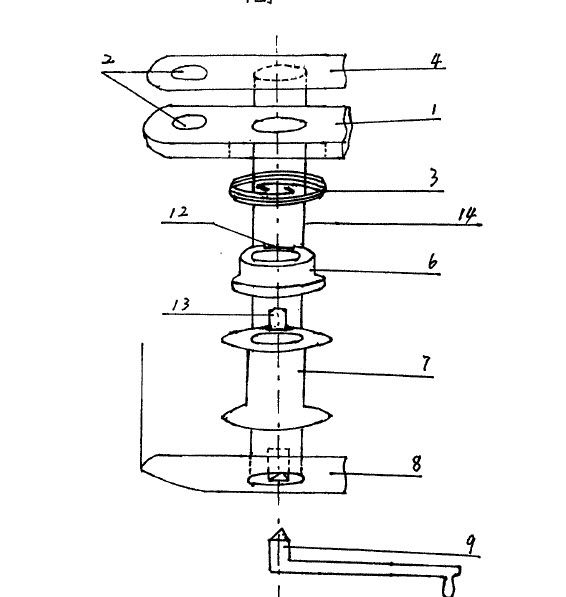

有一种手摇器的内部结构是这样的:
发表于 2013-1-1 22:50:38 | 显示全部楼层
棘轮缺锁。
 楼主| 发表于 2013-1-1 23:22:26 | 显示全部楼层
张聋子 发表于 2013-1-1 22:50
棘轮缺锁。
棘轮锁是正常的。
发表于 2013-1-2 00:06:22 | 显示全部楼层
我想要么缠绕轮滚键了,要么拉伸头部和缠绕轮松脱了

发表于 2013-1-2 13:59:58 | 显示全部楼层
看4楼的图,阻力是标号为3的弹簧产生的。
 楼主| 发表于 2013-1-2 15:04:17 | 显示全部楼层
图片已经更新啦。希望各位大侠指点。
不知道是不是扭簧弹性不好了。
