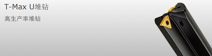

这个要用专门的堆钻的  山特维克有的,这个钻头我公司也可以定做。, R$ c  m: S0 p9 K- E
