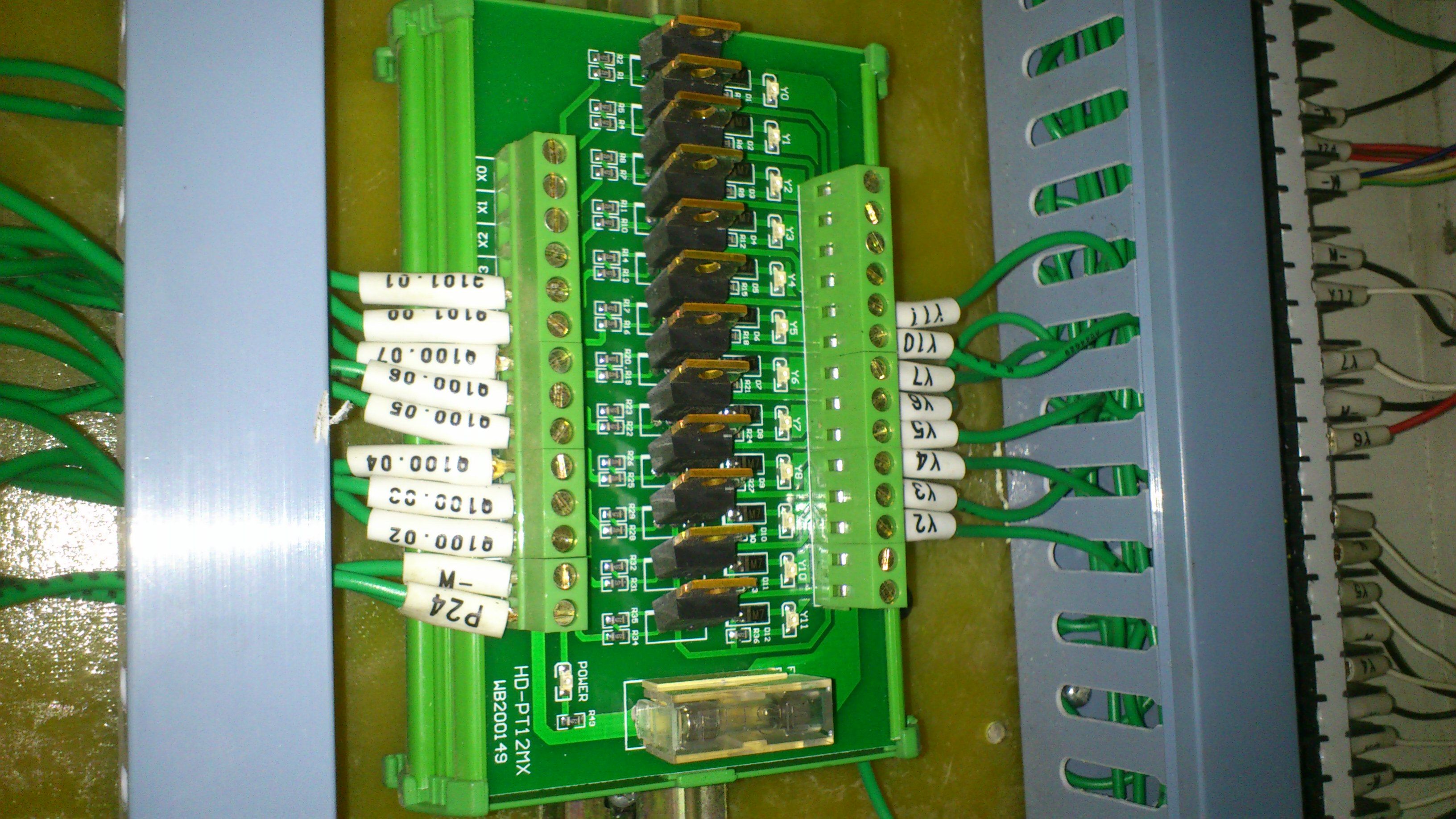

图片这个叫什么
发表于 2012-12-12 20:59:50 | 显示全部楼层 |阅读模式
不知道叫什么
不知道叫什么
发表于 2012-12-12 21:14:50 | 显示全部楼层
插装式保险盒。
发表于 2012-12-12 21:18:13 | 显示全部楼层
可控硅
( V. _* C2 s  x" {
 楼主| 发表于 2012-12-12 21:32:07 | 显示全部楼层
它是代替中间继电器的  不知道全名叫什么   , ]" Z1 o: v1 L1 ?" {0 w% a
看到好多同行用
发表于 2012-12-12 21:47:16 | 显示全部楼层
见识一下。
发表于 2012-12-12 23:40:59 | 显示全部楼层
应该是单片机吧!
发表于 2012-12-13 07:46:44 | 显示全部楼层
中间一排大的管子型号?,从外围零件看,可控硅,三极管都有可能,13个发光二极管,12个二极管,37个电阻,一个保险丝和12个主管,
发表于 2012-12-13 12:33:47 | 显示全部楼层
应该是PLC的输出板,双向可控硅输出或是达林顿输出!!
发表于 2012-12-13 21:32:37 | 显示全部楼层
应该是双向可控硅输出或是达林顿输出!!看线号是用的三菱的输出点编号.
