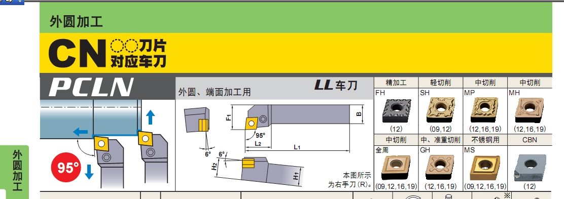

- R) t: h2 S  M7 X看三菱刀具样本时发现,负前角刀杆排在前面,排在随后的是7度正前角刀杆,请问这两种刀杆哪种更常用,各有什么特点

我发现是刀杆负前角6度左右,配对应的刀片正前角16度左右,配各种前角的刀片后分别能覆盖精加工到重加工全部范围,适应面很广,应为实际效果装刀片后还是会正前角,0 ]7 y' u3 S" k2 _# Q
8 V8 j+ M! _" b# M+ g3 G
样本上排在最前面,我没仔细研究,感觉负前角刀杆反而面广,7度正前角刀杆到似乎反而有偏向精加工,半粗加工的倾向,应为加上刀片前角后前角校大了
* H  x( s5 c' V4 U# b# p, r) [& \, ]! w; f: [
模糊感觉而已,样本太厚,看得累
1 v) h( H; w2 w9 R: c; b7 [
' ^3 r) m4 }, D% h下面是负前角刀杆截图
6 Y0 L' V- F: }$ H8 M* N1 e+ e. X) {! g! H) N( r
7 H5 l0 \" Q7 p% h5 m/ ?$ N! F2 u

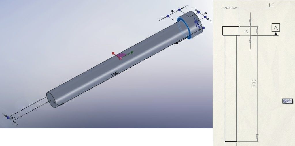

6 O$ B; N1 b( q$ B* `1 `1 i( ?- M" U 顶针10mm.jpg . Z4 U6 b" S% z/ ?
8 I3 Z4 F! v% ~/ m; j; w* Q7 ^: ?请教把刀用好师傅及楼主,我要将热锻留有0.4mm余量的粗胚车制到图中的尺寸(只是那个头部的凸台)其中要车制的是14mm的外端面,8mm外圆,还有蓝色部位的2mm的内端面三个地方。材料为淬硬钢。
. E- e( [$ }+ o5 m$ ]; l) p* B& _0 b9 s6 ?# Z5 w. G/ r
我请教淘宝的刀具卖家,他们介绍我是用京瓷纯陶瓷的a65和陶瓷带涂层a66n的车刀,配套的车刀杆也是负前角的,我试用了一下,材料是预硬的65mn,在主轴转速2000转,f0.05,每刀车0.1mm的情况下,车出来的光洁度很差。比不上焊接合金车刀。是不是负前角的刀不是和车这样的工件呢(太小)?是不是线速度不够呢?现在大约是85m左右。请教这个有什么改进的好办法吗?
: I- x. @# @/ Z/ q0 s! n9 ?& q7 B
3 E" v' T& y. N& i/ o! Q9 l以后还是这个形状的工件,材质会有38crmoal和skd-51、skd-61等淬硬钢,不知到选用什么样的车刀和刀杆才适合,请师父不吝赐教。

你好,根据上面楼主的加工参数来算线速度有些低。
发表于 2012-12-26 11:01:38 | 显示全部楼层
提高到80-100就很好了,我们公司生产的陶瓷刀片基本就是这个参数。

4 H) O; y0 B. V" x我的电机暂时无法加速,可不可以改用一些直径大点的工件来改变线速度?7 |  f5 Y% a. V* V% d0 ~
