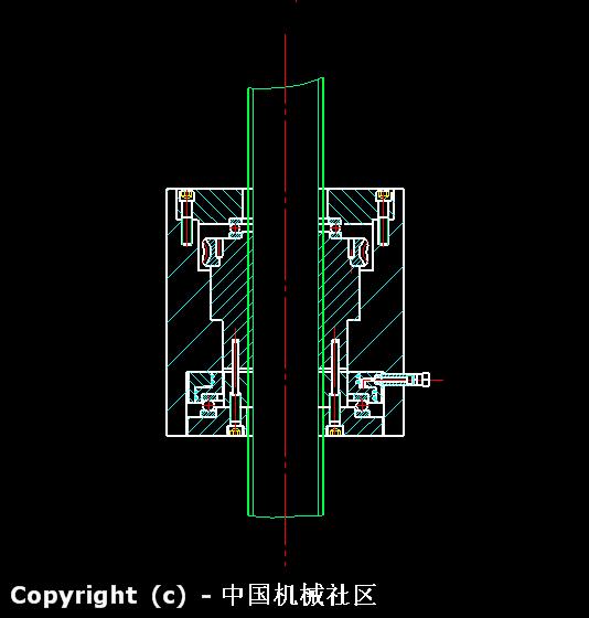

楼主: coldsearon
液压消隙机构[请教]

Re: 液压消隙机构[请教]
这个结构无论成生产成本和装配角度看多不合适。我们厂做的都是非自动补偿式的,就是最简单的用两个对顶螺母通过调节罗纹使其排除间隙的。

Re: 液压消隙机构[请教]
交流一下吧。

Re: 液压消隙机构[请教]
同意8楼的观点

Re: 液压消隙机构[请教]
要看你的主动螺母要不要加负载了,要是得加负载那还是用液压笑隙的比较好一点.那样可以随时的调节消隙力的大小,更好的保证间隙被消除.
