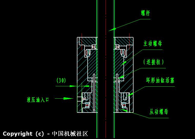

做了一个螺纹消隙机构(图中主动螺母与螺杆间的),如图,请问这个方案行不行?有没有更好的方式或结构?

不太好控制吧,难调准确丝杆力.

谢谢网人和千里冰峰朋友,谢谢你们的热情参与。按千里冰封朋友的建议,我想可以把油缸活塞改成碟形弹簧,当然,弹簧力要选得比较准可能有点不容易(网人朋友就是指这个吧)。
今天上午推敲了一个上午,觉得这个结构有一个致命的问题,就是连接柱那几个长的配打孔可能难做到。看来要放弃这个结构了。

莫名其妙啊,消隙为什么做成这么复杂,简单问题复杂化?就算加个普通压缩弹簧也行啊
