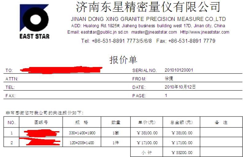

1.有没有知道大理石是的平面度是怎么加工出来?
2.我听别人说是用手磨出来,这也太假了吧,2米*3米厚350mm要求0.001的平面度,可以手工磨出来?
3.查资料说大理石中“济南青”是最好的,国内的东星量仪,鑫磊,青岛前哨,哪个做比较好,有没有人做过?
4.最小的孔可以打多小,直径0.5mm可以达到吗?怎么打的,工具是用水刀还是还是钻头?
5.牙套的标准有没有通用的?胶水的强度有多大?可以承受多大负载?
6.有没有兄弟知道价格多少?
我正在评估济南青大理石是否可以取代物零膨胀玻璃,那东西订做价1万/KG,有没有高人能帮忙啊

发表于 2012-11-12 16:13:50 | 显示全部楼层
一米乘一米五的,3零是2点九缪,
再以上要订做,工期很长的,纯粹手工研磨的,最终能到什么精度,完全看手艺了,
98大侠,我听说大的望远镜片是用超精密加工中心做出来的,插补到0.1μ  发表于 2012-11-14 15:54
这玩意是手磨的,高精度的用光学平晶来检查,就是一个厚玻璃板,两面非常平,放在平台上,如果平板不平,存在劈尖,底下就出现了干涉环纹,就是牛顿环,看明暗环的圈数,就能知道平面凹下或者突出多少  发表于 2012-11-13 15:51
998大侠,人是最高精度的我从来都认同,我是想请教,平面研磨机的精度现在到了什么水平?那一家的机床比较好点?  发表于 2012-11-12 20:22
三次元平台就是这种吧  发表于 2012-11-12 17:10
激光干涉仪或者电子水平仪  发表于 2012-11-12 16:36
光学检测方式,有兴趣看一下精密测量的书籍,有介绍,大的望远镜的镜片,比这个还厉害,也是手工玩的,全世界也就几个家伙会研磨那个镜片,这就是世界级别的牛人了,其它都不算,算‘伪牛’  发表于 2012-11-12 16:36
就是不知道这么大的平面,用什么方法来测量平面精度?  发表于 2012-11-12 16:32
wangceyuan大虾,至今为止,人依然是最高精度,不是说人有多神奇,是人可以一点一点地研磨,边研磨边测量,而机器是没有这种灵活性的,你到这种大平板厂子去看一下,最终的精度是人工玩出来的,低精度是机器玩的  发表于 2012-11-12 16:30
大侠用机器研磨不行吗?那个不是几万次才重复一点吗?  发表于 2012-11-12 16:27
还真的是手工研磨的,以前我用海克斯康的接触式坐标测量机测过它自己的大理石平台,都是0.000以下的,太神奇了。谢谢大侠提醒,看来我标定的精度要求太变态了  发表于 2012-11-12 16:26

发表于 2012-11-12 16:37:28 | 显示全部楼层
近期做了一个紫光切割机项目
加工平台是大理石的
找的供应商是济南纳诺精密机械有限公司
平面度可以达到微米级
1500x1200x75 价格是1.4万 当然还要看上面机加的多少来定咯
看来我上次的还是太贵了,看楼下0.005平面度的价格  发表于 2012-11-12 16:50
 楼主| 发表于 2012-11-12 16:51:07 | 显示全部楼层
