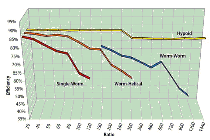

大家好,
5 _" z+ i# k) n& T$ r- }3 J, b$ P( Z5 `+ h) h1 H2 F* |" m
下图曲线对比了准双曲面齿轮、蜗轮蜗杆的传动效率,摘自住友传动的一篇文章,# G- T- L; F% s0 D: p6 R
  p& X' M( m- d" }( D2 o& D) T
我对其中大减速比准双曲面齿轮的传动效率(减速比60以上,效率仍高达90%)表示怀疑,
( o1 G9 w& |; [( H7 d0 ?7 L0 I/ U: M( V4 n" k! v$ Y
想征求大家看法?

发表于 2014-2-28 16:41:29 | 显示全部楼层
也想了解双曲面齿轮减速机的情况
' s3 F. o6 S2 A; Z. H, G在新浪博客发现一篇文章,引用过来,一家一起学习学习。
' Z6 G- {, b( U" c& Y. B
3 U: a- R7 L- O7 w# J$ ]
9 G% R* t: N- ^+ @% z1 C双曲面齿轮有的也叫准双曲面齿轮或者准双曲线齿轮,是螺旋锥齿轮的一种,一般的锥齿轮是轴线垂直相交,而准双曲面齿轮的轴线垂直不相交,有一定的偏置量。
7 k5 ^9 r, s- M3 s. ?7 W3 A至于双曲面齿轮传动主减速器的特点:8 V+ U% X( I6 D8 {, R) `( W: J
1,同样体积能够实现较大的传动比
, G3 ]7 d+ ^- G% y3 V$ u- f# D2,小轮的螺旋角加大,因此提高了小轮的强度(小轮是此齿轮副的强度较弱的,考虑到等寿命设计,这个会增加齿轮副的寿命,因为现在常见的双曲面齿轮需要配对,无法实现互换,所以一轮报废要换整套齿轮)7 D( {  A+ Z( b7 Q+ W: b7 a
3,因为偏置量的存在会改变整个地盘的重心高度,所以一般采用下偏置来提高平稳性,但是对于越野车来说要采用上偏置来提高越野性能。  F' X9 [$ ?5 R% T
, C% w1 \" c* }- o, r6 G
% `# e  B  t) h& b5 X# l
1 h9 p% O/ D5 p( Y0 L+ Q, n+ }) T双曲面齿轮减速器,主要是减速器内是双曲面齿轮传动的,看下面的附图,双曲线齿轮是介于伞齿轮(即锥齿轮)与蜗轮蜗杆传动之间的一种齿轮传动% }; F- Y& q7 c4 P/ g
- d1 L1 x! E3 t/ t  ?
双曲面齿轮是美国Granson公司开发的正交轴齿轮。这种齿轮主要是由于应用在汽车后轮驱动上而得到巨大的发展 。
$ _6 ^) v) Q7 x' ?: @) a$ c7 z) C  e
双曲面齿轮最大的特点是有偏心量,外观以及特性处于伞齿轮与蜗轮之间(取长补短);
/ [- m* M3 ^4 V6 s5 ^5 O/ i, u, {" R. I& |
双曲面齿轮噪音低于伞齿轮,效率高于蜗轮蜗杆。
