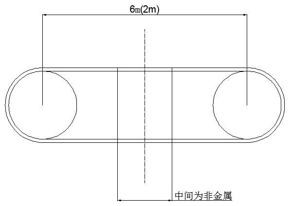

请教各位一个问题,目前想设计一个同步带的机构,用来传送物体,如图所示:
部分参数如下:
1、同步带带宽:200mm
2、输送物体的重量:≤80g
3、输送速度0.4-1.8m/s
4、输送方向:正向反向都需要
问题:
1、齿轮的直径该如何确定?
2、输送距离为6m或者2m,中间是否需要加几个尺寸辅助支撑一下?
3、是否需要加张紧轮?如果需要,该如何设计?

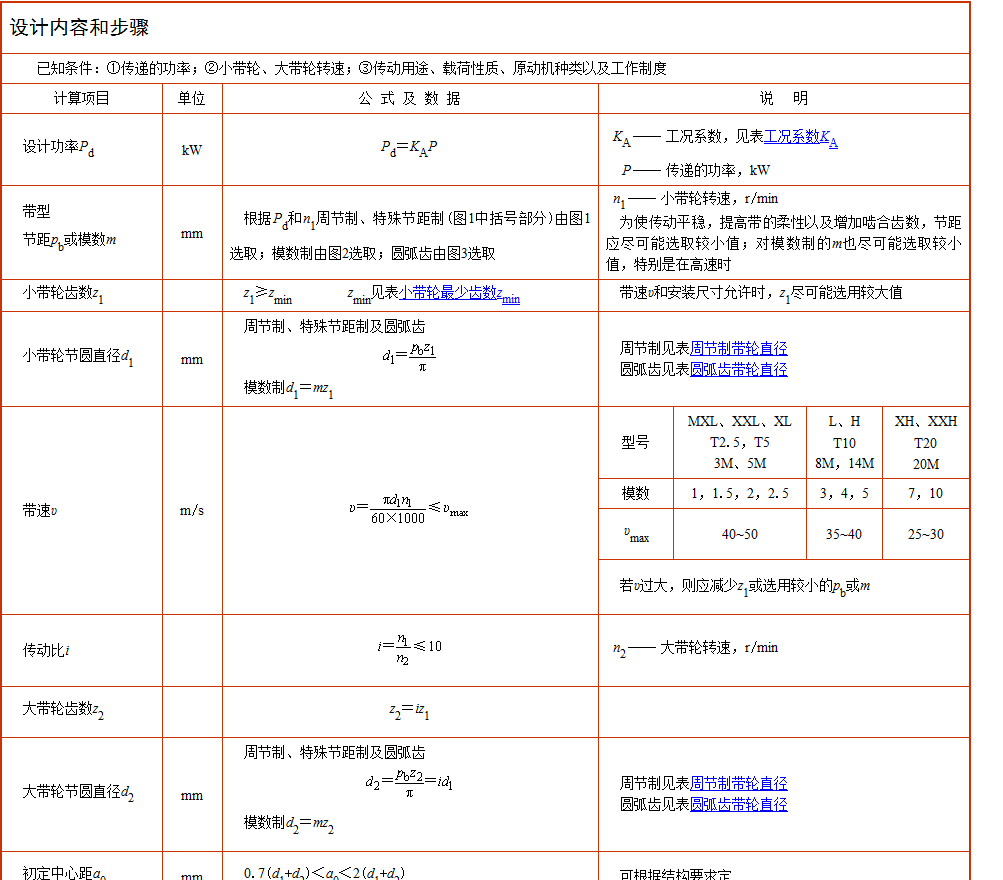

重量和速度能估计功率
功率确定后选择电机
直径由所选电机能给的扭矩确定  是不是要用静摩擦力来计算就不敢瞎说了
最后肯定会有人叫你去翻这个
但是不对啊 同步带2米 6米 有这个必要吗....而且用同步带上表面输送东西,你确定你要做的不是单纯的皮带线?
如果要定物料的位置,用皮带线加伺服电机不好吗?

发表于 2018-2-1 17:03:59 | 显示全部楼层
张紧轮肯定要,这么长中间肯定不能悬空,可以考虑在中间加一些支持板。

发表于 2018-2-1 19:11:52 | 显示全部楼层
非标自动化机构功能应单一,互不干扰。譬如,同步带只负责运动方向上的精确定位,不负责负重,负重与姿态应有专门机构承担。
搞非标的同行是否经常为机构功能合并伤脑经。

发表于 2018-2-1 20:00:01 | 显示全部楼层
涨紧轮是必须的,不然如何调整皮带的松紧啊,楼主可以在两轮中间的位置增加

发表于 2018-2-1 22:40:38 | 显示全部楼层
中间加根铝型材做支撑,同步轮一侧做成可调的,用螺栓涨紧
