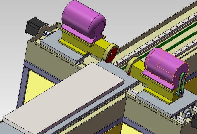

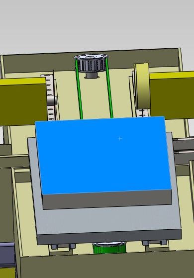

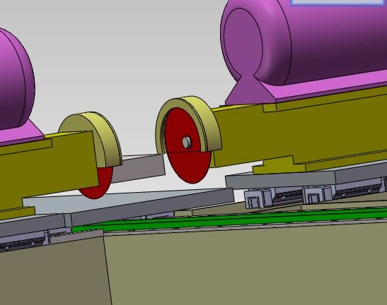

现有一切割用的机器,切割单晶硅原料,厚度30,图中蓝色表面的方块就是单晶硅原料,切得就是它。切割部分类似于角磨机,锯片为金刚石锯片,转速为3000rpm,机器简图如下图——尚未出结构图,现在有两个问题请教: 33333333.jpg 1111111111.jpg 222222222222.jpg
1)锯片安装是参考角磨机锯片的安装,也准备用螺母锁紧,问题出现在这里,机器切割完一个行程后,左右的切割片同向进给,然后工作台返回,返回这个行程继续切割,此时锯片需要反转,若用螺母,则会出现松掉的问题,也见过有把螺母打孔,穿铁丝或开口销的,不过锯片需要频繁更换,那样防松更换则变的很不方便,请有遇到过类似防松问题的社友指教。
2)单晶硅原材料的尺寸宽度从50到280不等,切割时希望能够尽量将材料置于工作台中间,左右偏差3~5mm问题不大,这种自动找正中心的机构可能是成熟的机构了?还请社友指点。自己有过想法是工作台两侧安装一模一样的弹簧,靠左右弹簧的推力自适应找中心
以上两个问题,请大家帮忙,若有问题没描述清楚,可留言,我会及时说明,先谢过大家

第二个问题,50到280变化这么大不知道弹簧弹力范围满足吗?我觉得可以在两边各装一个可调的顶紧块,切多大的就调到那个尺寸范围,个人观点供你参考。

第一个问题:防松这块好解决,锁一个螺母就可以了,但须注意左旋的锯片处锁紧处须加工成右旋螺纹;右旋的锯片处锁紧处须加工成左旋螺纹即可。
第二个问题:成熟机构是有,想不起来了
发表于 2012-9-4 22:47:25 | 显示全部楼层
你的锯片正反向转都可以切割材料么?这个比较少见哦
锯片能不能买有多个孔的,这样中心孔用螺母锁紧,其他孔可以用销定位 ,螺母就不会松了;
自动 找中心的机构,可以用一个 动力带一套连杆,像夹子一样,把物料夹住,正好就对中心了,不过不知道你这个 设备有没有这个空间
发表于 2012-9-4 22:50:20 | 显示全部楼层
第二个问题可以参考打印机的卡纸机构,两边的卡子同时相反移动,用一个齿轮两个齿条
第一个问题似乎可以用唐式螺纹,但可能不好用
