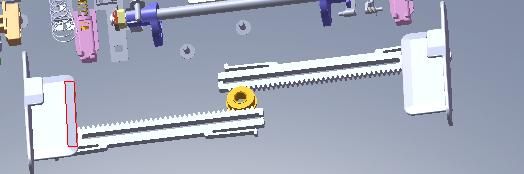

发表于 2012-9-5 10:24:14 | 显示全部楼层
第一个放松,可以考虑日本hardlock的偏心螺母

 楼主| 发表于 2012-9-5 12:08:25 | 显示全部楼层
第二个问题,打印机进纸的对中机构,附赠我们公司的图纸一片 ...
非常感谢!这种结构应该是合适了,谢谢
