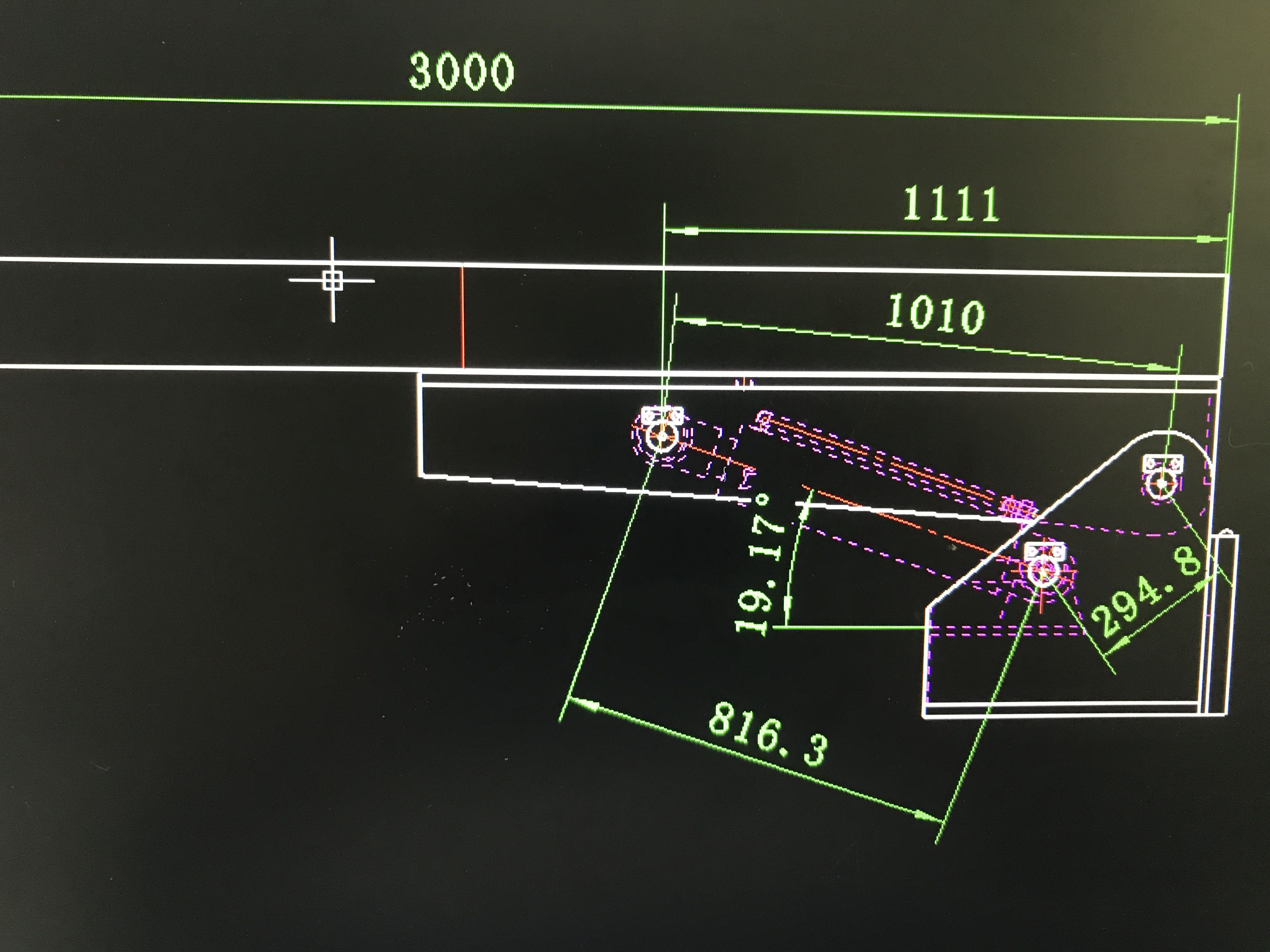

板载4.2吨,两边分别一个倾翻臂(参考铝棒铸造机,想翻90度),油缸用不用设计过板的中心?用125油缸,16mpa

但是我油缸想用现有的,不想改行程。不知道怎样算够不够力。

这是一个纯力学分析问题和液压没多大关系,楼主的固定点坐标位置没有,有用的尺寸几乎没有,算什么详图

好的,我等下补上尺寸
 楼主| 发表于 2017-6-24 14:50:25 | 显示全部楼层
IMG_1580.JPG 添加尺寸

纯力矩的计算,过不过中心自己核算一下吧。上面平台刚度够的话,油缸在哪儿无所谓。赞成5楼。
发表于 2017-6-25 10:42:27 | 显示全部楼层
算了一下,力矩刚好平衡。力矩还要再大点才可以。
