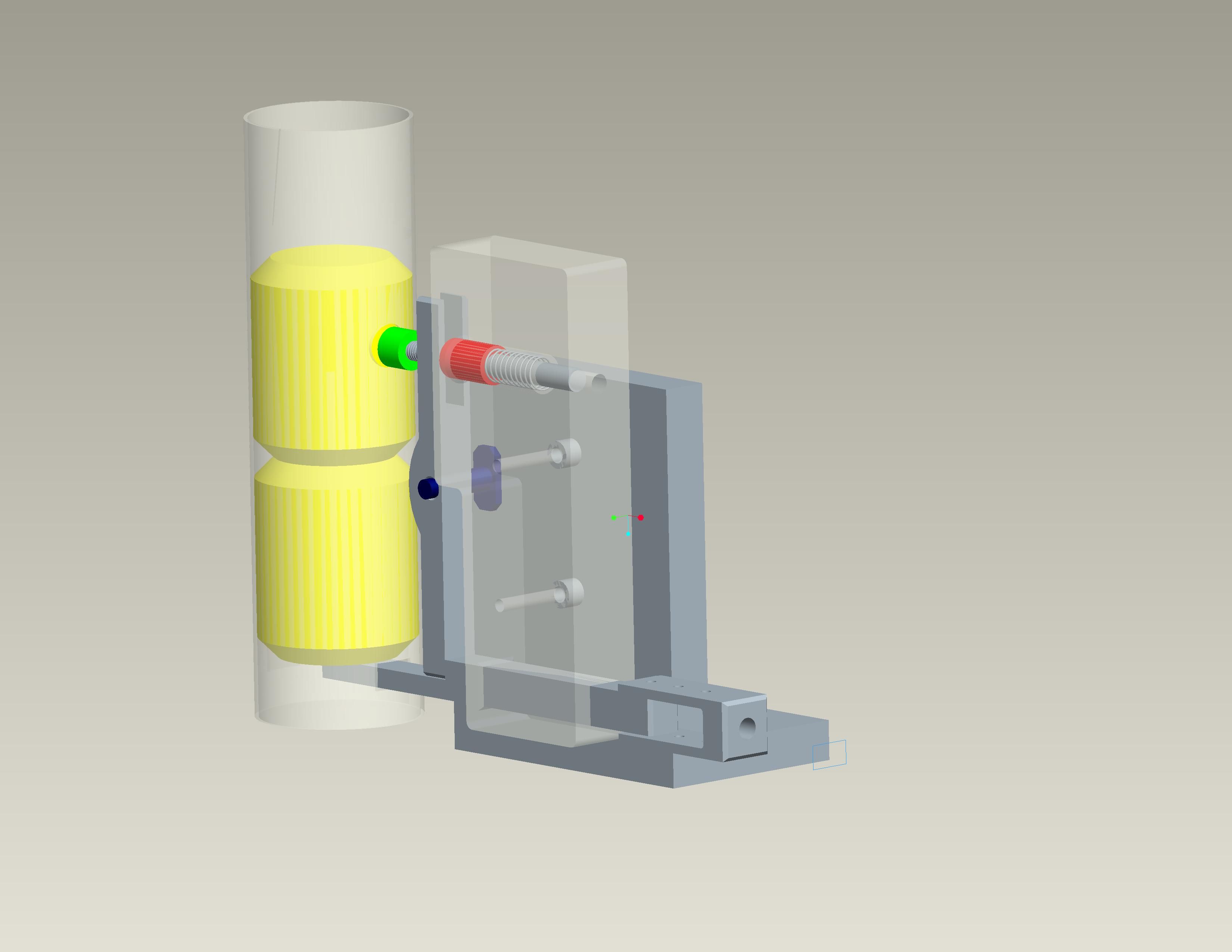

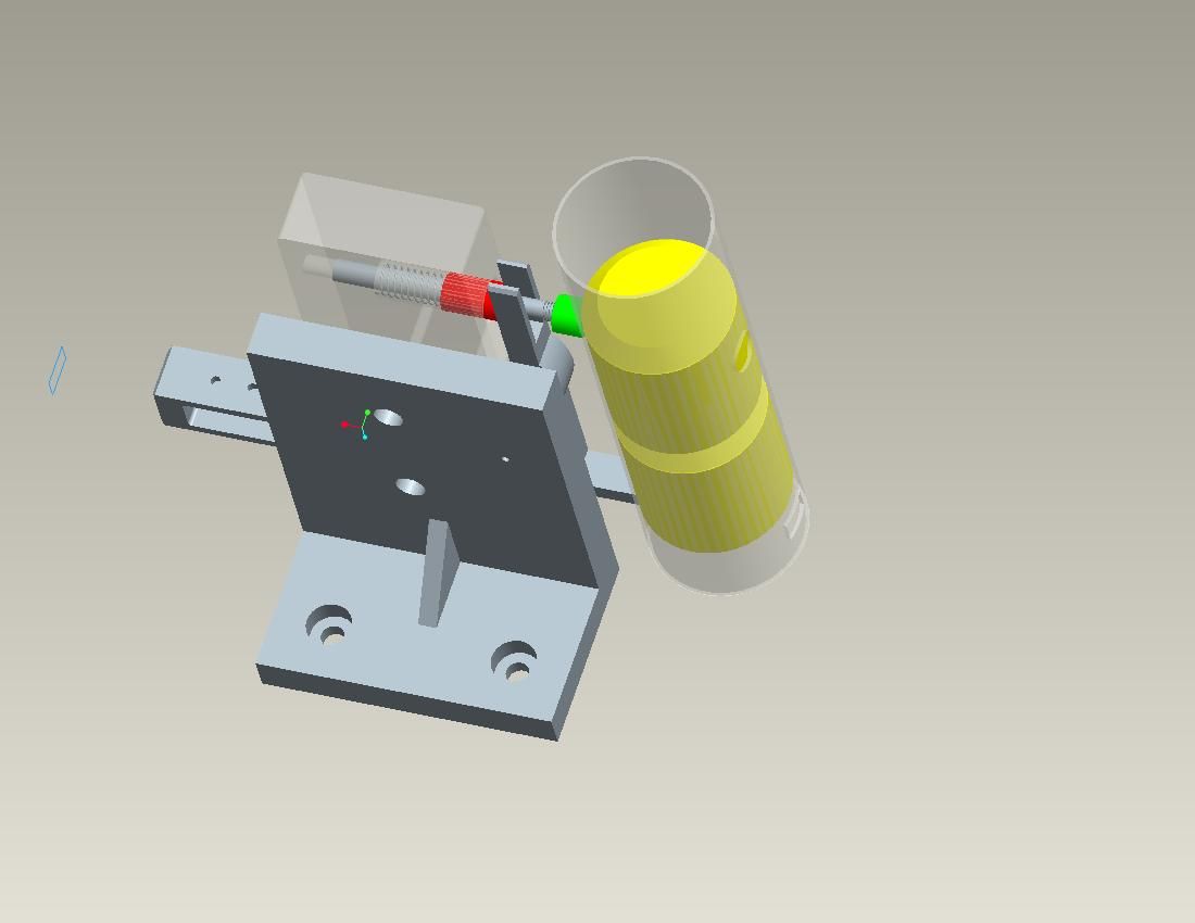

间歇进料(圆柱形的) 机构

仿造的方案,很不错' B+ L  B, h( L( I/ P/ }
发表于 2012-8-5 13:57:36 | 显示全部楼层
什么意思?
发表于 2012-8-5 14:19:37 | 显示全部楼层
请楼主详细解说一下
发表于 2012-8-5 15:48:32 | 显示全部楼层
楼主详细解释哦
, f4 g2 e, Y2 \( `* M
发表于 2012-8-5 17:36:19 | 显示全部楼层
上下两个动作:一、上面放开,物料下落,由下面的爪子接住,在其上面的相继落到它的上面;二、上面的顶杆顶住,下面的爪子缩回,下面的那个物料落下后再次伸出。如此反复。

发表于 2012-8-8 13:07:49 | 显示全部楼层
楼主能否做成动画 或者3D图上传下

很简单的设计,在实际应用中这种间歇机构有很多需要修改的地方
