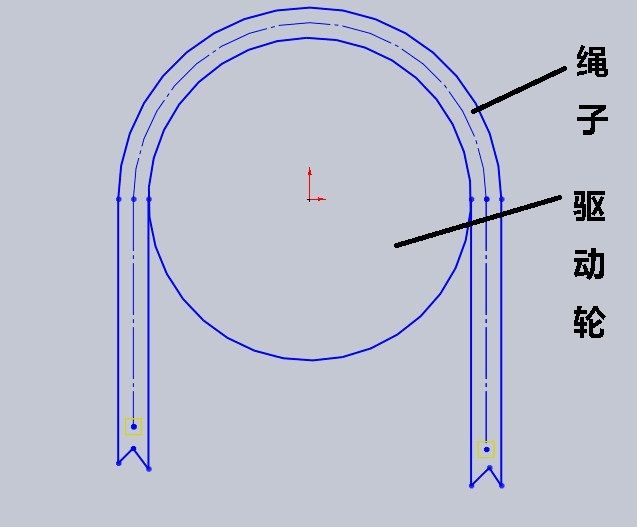

诸位好有个问题需要请教大家,
现在有一个V槽滑轮驱动涤纶圆绳,这是靠摩擦力的方法传动,目前已经可以把绳子张的很紧,
在不变更绳子与V槽轮的情况下,如何增大摩擦力,让绳子与槽轮不打滑?
谢谢。
发表于 2012-7-6 14:03:13 | 显示全部楼层
多绕几圈

不知道具体的传动是个什么样的,多绕几圈也不过是个办法中的一条。绕得像行车收卷桶那样还行。  发表于 2012-7-6 14:26
绳子会不会缠到一块去  发表于 2012-7-6 14:22
发表于 2012-7-6 14:12:52 | 显示全部楼层
同意楼上的办法,呵呵,改成双联螺旋轮驱动,不过貌似楼主不想改槽轮呀。
加两个导轮使绳与轮的接触超过一半能好些吧?

还得看是往复还是单向吧?  短距离往复好办 单向运动就没办法用多缠几圈,或绳头固定在槽轮上的办法了吧?  绳子上能挂胶的话 会增大摩擦力
游客
  发表于 2012-7-9 10:06
想不出来,能否具体说一下?  发表于 2012-7-9 10:06
单向的也可以多缠几圈,只不过轮槽的截面要设计好  发表于 2012-7-6 19:51

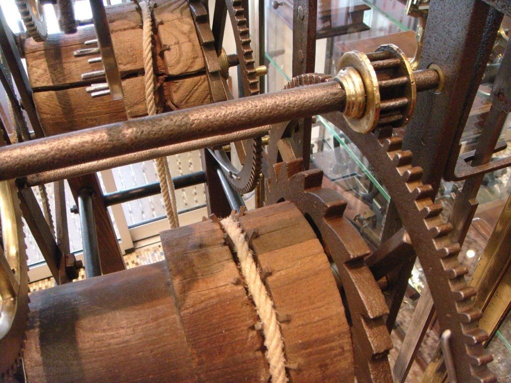

在轮子上打出点划痕可否
发表于 2012-7-6 15:35:27 | 显示全部楼层
这里有个100多年前的解,呵呵
它是日内瓦的钟表店里的古董钟的一部分。
游客
  发表于 2012-7-7 08:21
不是找的,是某年陪客户验收设备,周末逛街乱拍的。  发表于 2012-7-7 08:21
俺其实挺感兴趣 动静之机 是怎么找到这幅图的。呵呵。  发表于 2012-7-6 23:45
很不错,有启发,圆变多边形可以增加摩擦力,佩服!  发表于 2012-7-6 17:07
