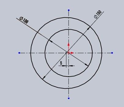

发表于 2012-7-11 13:14:16 | 显示全部楼层
如上图,以内圆(直径100)轴线为基准,外圆(直径150)与内圆的圆心距,为5;
当外圆为完美的一个圆形(或圆柱)、不存在形状误差时,可以测出跳动值(为10)后,再换算成同轴度(为Φ10)。
但,如果外圆本身的形状不完美,上述换算,在理论上,就存在破绽。
