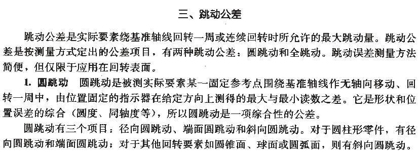

"怕瓦落地2011"说的很清楚了,二者没有转换关系。
如果假设圆度为零的话,也不应该除于2.因为同心度还有个Φ,二楼举的例子偏心量为0.5只是半径,同心度的值还是1。
同心度的定义是圆心轴线应分布在以理想圆的圆心为圆心Φ1的圆柱体内。
俺还头回听说跳动是形状公差的,定义上要求以基准轴线回转打跳动是摆设啊,没有基准轴线你转到神九上你还打个毛跳动啊。

在不考虑圆度误差的情况下,同轴度等于圆跳动。
