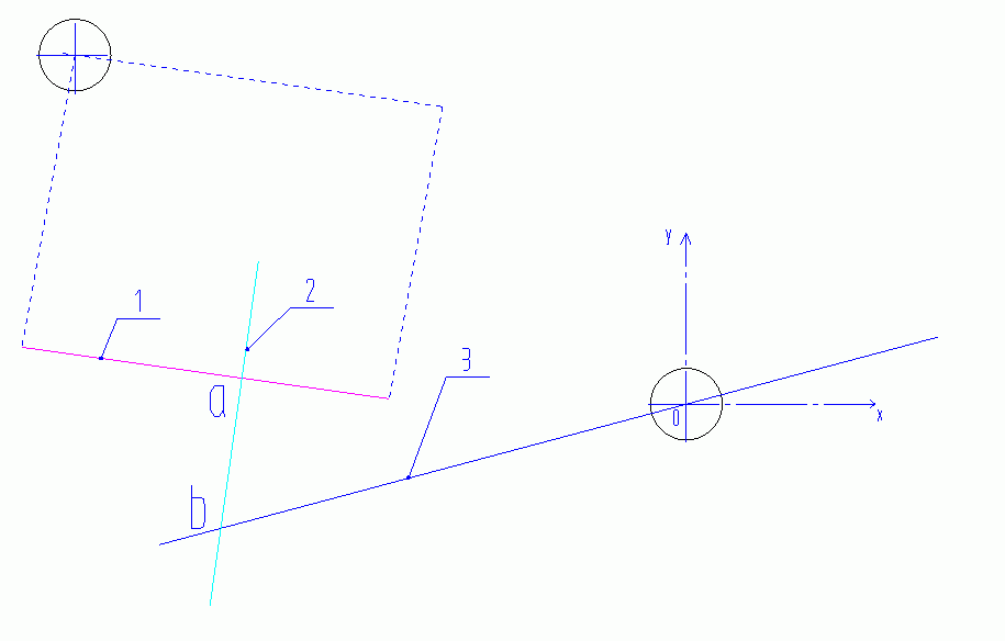

在工作中接触到摇臂计算的问题,欢迎探讨(第三页贴了计算过程)

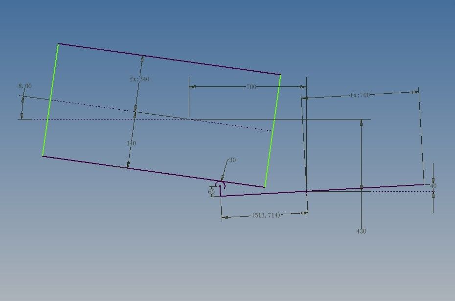

发表于 2012-6-20 17:54:49 | 显示全部楼层
513.71只在CAD里面作图就可以做出来
发表于 2012-6-21 00:02:43 | 显示全部楼层
没有什么算法啊, 只需按照你的要求,把已知道的条件画出来。。 如3.JPG 两个旋转空的相对位置。。 画水平杠杆孔到尖右端长度700
旋转杠杆右端孔到尖长度700,左端长度任意,将两根杆尖 画两个水平线 ,中间用直线连接起来,也就是它们的竖直方向位移
选X长度,测量位移。。。。很容易就能出来。。。。。 没有那么复杂

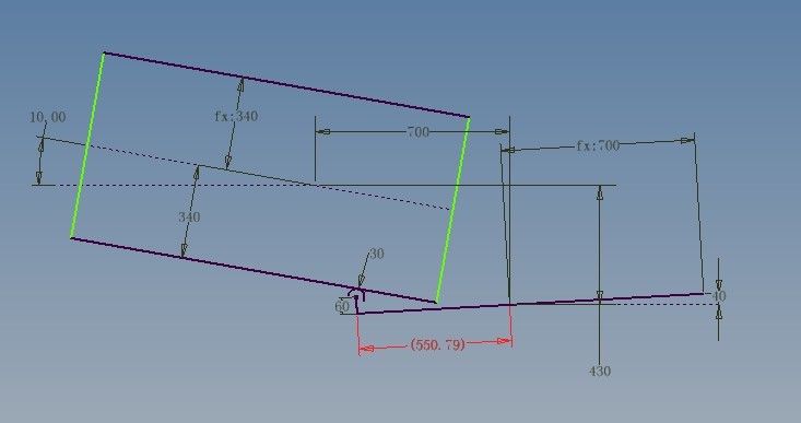

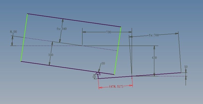

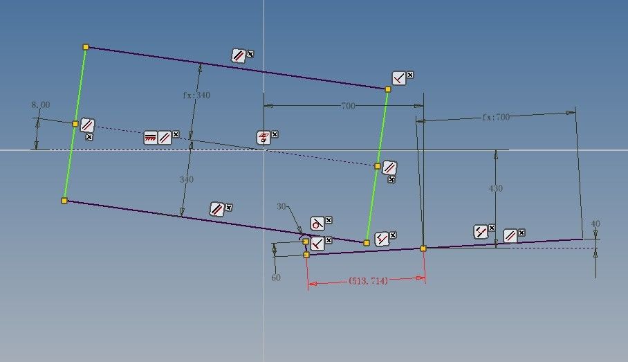

本人用inventor分析,随时改变已知条件,可得出相应值。但看了下其他帖子,结果有点出入。
1、各处约束如下图所示。
2、转动8°,位移40时,x=513.714

3、转动10°,位移40时,X=550.79
4、转动8°,位移50时,X=478.517
谢谢回复,你图中ab那条直线,实际不是一条直线,而是变化的折线。  发表于 2013-1-13 00:29

发表于 2013-1-15 14:10:28 来自手机 | 显示全部楼层
应该是这种解法:
Ax=-700-370*sin(8°)
Ay=430-370*cos(8°)
β=arcsin(40/700)
Bx=a*cosβ-60*sinβ
By=a*sinβ+60*cosβ
(By-Ay)/(Bx-Ax)=tan(-8°)
可求得a的解为-513.7139128
所以那段长度为513.7139128
