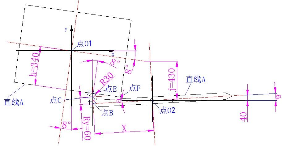

在工作中接触到摇臂计算的问题,欢迎探讨(第三页贴了计算过程)

题目:

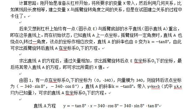

计算过程。因为没有扫描仪所以只能用相机照下来,所以比较模糊,
点击可以看大图,大图是1200*1600的,应该能看清。

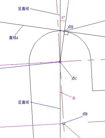

这是一种简单形状的凸轮(cam)的计算,算是一个有实际价值的应用题吧。
计算的方法有很多种,希望各位朋友也能够提出您的见解,大家在论坛里集思广益。

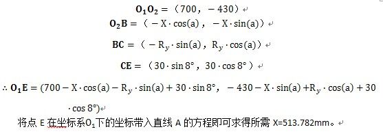

估计有朋友会注意到,得到B式之后,就可以建立Excel表格进行试差计算了,
但这里为了求 θ8 的表达式,又推导了D式。D式在这个计算里并没有使用。
在我实际的计算中,需要求出右端位移量与摇动角度的图象关系。
也就是摇动角为0度,0.5度,1度......的时候,右端位移量的图像要求出。
所以需要由已知的摇动角 θ6 来计算出 θ8,然后计算出xt,最后做出图像。

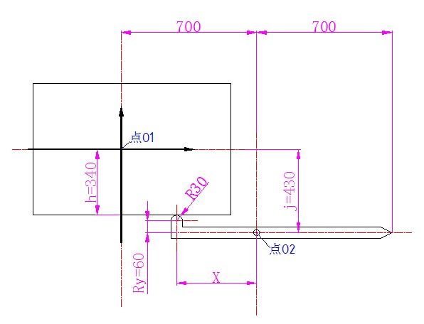

为了研究cam结构和右端移动的关系,我画了其它两种cam进行计算。
对于cam2,可以用上面铅笔写的方法进行计算。
但是对于cam3,用上面的方法计算不了,
今天上午我憋了一上午,也没列出cam3的计算式子来,感觉太难了。
中午吃饭之后,下午又研究一会儿,用另外的方法算出来了,全是θ,用了十个θ。
Excel里的 单变量求解 功能是个好用的东西,可以帮我们做一些复杂的试差计算。
界面如下。
工程问题中有时候一些变量不能直接的计算出来,
而是存在于算式的两边,这时候就可以考虑使用这个功能。
这次我接触的这个计算,本来是按照40mm已经有了设计图纸,铸件的外协任务也已经发出去了。
但是客户突然说,要改为20mm。
于是有了计算表格,把xt改为20,然后进行单变量求解就可以得到新的x值了。
新的x值是601.9。
这时候发现这个x值的地方,已经受力很大了,不能用杠杆去接触。见下图cam4.
如果图纸没发出去,还可以修改设计,
但是现在外协都出去做铸件了,
木型什么的估计都定好了,再改就麻烦了。
所以又开始想办法。
这时候就是异想天开地想啊想。
最后得到的是,cam5.
这样处理后,右端的移动量,就可以变为20mm了。
当然,这次再列算式计算就比较麻烦了,
我是用作图法求的那个缺口形状。
我给同事看的时候,他说,这回是彻底的cam了。
cam5有一个问题要注意,就是杠杆的跳动,
杠杆的接触面经过那个角的时候,速度发生变化。
如果加速度过大就会有问题发生的可能性,所以那个角要圆滑一些。

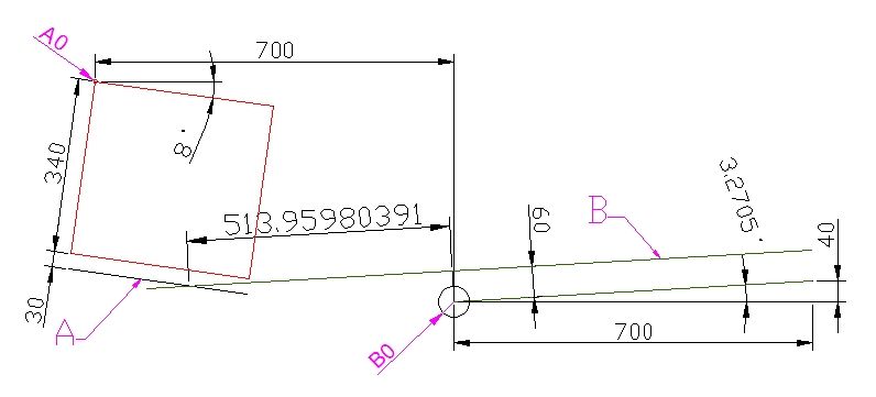

发表于 2012-6-19 06:52:56 | 显示全部楼层
将13#的图简化做说明,
本例有2个定心,即A0B0
用『两条直线的交点』,即线A线B 的交点;
平移B0到线B,则交点到平移点的距离即为所求 X

发表于 2012-6-19 10:20:24 | 显示全部楼层
如果R30换成滚轮,我的计算结果519.635对吗?
游客
  发表于 2012-6-19 19:50
ltk5614朋友说的对,滚轮也是一样的。你的结果稍微有点偏差,关键在于思考过程。  发表于 2012-6-19 19:50
换成滚轮也是一样的,本质上没有变化。  发表于 2012-6-19 17:58
