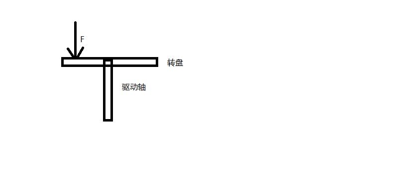

这种情况下用什么装置保证转盘一直水平转动而不倾斜?

 楼主| 发表于 2012-5-17 20:07:27 | 显示全部楼层
压力是可变的
发表于 2012-5-17 20:59:35 | 显示全部楼层
在转盘F下方加滚动支撑应该可以吧
发表于 2012-5-17 22:20:38 | 显示全部楼层
你这个题目要求不明确,如果是转盘和下面的轴是钢性连接就不存在水不水平的问题吧?
发表于 2012-5-17 22:29:34 | 显示全部楼层
这个范围有点大.
你要先告诉大家受力情况.
比较高刚性的方法是,,用转盘轴承支撑你的盘. 没地方放转盘轴承的话,只能在结构上加肋来补救 .然后竖直的轴长度要长一点.因为轴承是有游隙的,如果轴很短,游隙产生的角度偏差就很大了.
发表于 2012-5-18 10:56:24 | 显示全部楼层
要保证只能加支撑了
发表于 2012-5-18 11:03:45 | 显示全部楼层
盘子受力位置底下加个柱子,稍微和盘有点间隙就可以了。
发表于 2012-5-18 11:18:08 | 显示全部楼层
加大转盘与转轴的“配合长度”。
发表于 2012-5-18 11:22:08 | 显示全部楼层
有转动就有旋转支撑,有旋转支撑还怕它不水平,到底有多大力呀
发表于 2012-5-18 15:31:34 | 显示全部楼层
