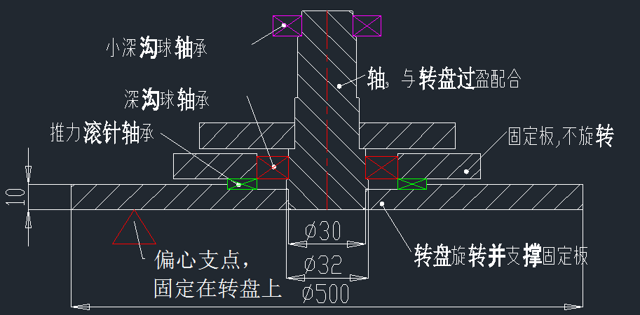

参考了彭老@害怕伏枥 大侠的共享图纸,使用推力+深沟球轴承。
但我的应用有点不同:我的转盘在下面,并且对固定板(负载约1t)提供支撑。转盘另有支撑结构。
初步结构打算如图这样弄,请教如下几个问题:
1)推力滚针轴承使用AXK系列,目的是降低固定板和转盘之间的间隙。推力轴承总高才5mm,当前间隙约1~2mm;
无论滚针还是滚珠,都是3片组装式的,如何密封润滑呢?
2)两个深沟球轴承,因中间有阻隔,无法采用轴承套+端盖的密封结构,直接靠轴承自带的双面密封盖,可行么?
3)转盘为单点支撑,且不在圆心位置,也就是存在一定的偏载;小深沟球轴承有否必要存在(转轴没必要那么长,完全可以缩短),如何校核?
谢谢各位指点!并感谢@害怕伏枥 老师!
补充内容 (2016-1-8 20:16):
更新了示意图,转盘有偏心的单支点向上顶,固定在转盘上,跟随转盘转动。转盘材质:Q235。谢谢各位指点!

发表于 2016-1-7 18:51:05 | 显示全部楼层
这是昨天看到的,希望给你有所启发。实在不行就用回旋槽就可以解决一般粉尘/油水常见的问题

最简单的就是毛毡。

这种油毡圈如何固定?需要加大间隙么,最大不能超过4.
搜狗这德行!试下google的。我表达不准,应该是差不多接触到。看样子要用黄油~ 谢谢!  发表于 2016-1-7 19:44
毛毡密封可不是硬磨,毛毡密封有标准,如果使用合理,使用寿命一般都是终身的,不能密封气体。和介质黏度有关,具体大侠百度即可  发表于 2016-1-7 19:42
没有后台程序,不像搜狗一样偷偷下东西  发表于 2016-1-7 19:38
明白了,基本就是硬磨,阻挡异物入侵,无法阻止油气挥发  发表于 2016-1-7 19:32
google拼音有何特色,我用搜狗  发表于 2016-1-7 19:31
2mm以内没什么问题  发表于 2016-1-7 19:30
怎么出来个 不是 ,这Google 拼音 坑  发表于 2016-1-7 19:26
不是 你开个类似轴向密封的沟槽,然后剪一圈毛毡,塞沟槽里面。  发表于 2016-1-7 19:26

转盘没有轴向固定?转盘会掉下来哈
转盘另外有结构支撑。且有偏载。  发表于 2016-1-7 22:36

图上没有画出,偏载?深沟球轴承不能承受偏载力哈!
将支点画到示意图里了。支点固定在转盘上。  详情 回复 发表于 2016-1-7 22:52
设想是,推力和深沟球各自解决轴向和径向负载。  发表于 2016-1-7 22:44
发表于 2016-1-8 07:00:21 | 显示全部楼层
偏载您说的是个什么概念呢?
