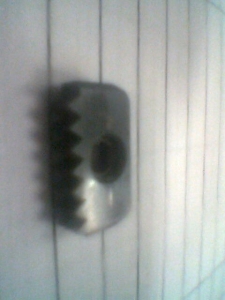

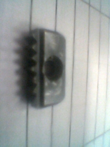

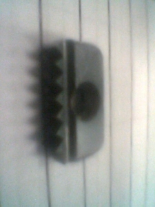

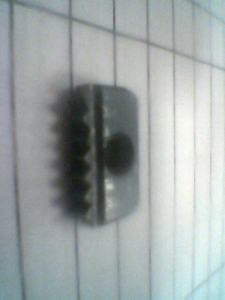

加工一批阀体,14牙NPT螺纹,用螺纹铣刀加工,送样后客户测试漏气。 找原因,调机人员将螺纹铣刀片用错(G  14牙螺纹片),而螺纹深度刚好加工到NPT螺纹通规深度(NPT螺纹可深不可浅,但通止规要好),QC检测通过。调机人员经验不足刀片拿错,NPT螺纹铣刀片与普通螺纹铣刀片区别在于: NPT螺纹铣刀片只有一面切削槽(锥度肉眼难观察),  而 普通螺纹铣刀片有一面切削槽。 普通螺纹刀片有切削槽4 g* H# @# a5 ~
8 J; _+ A7 x' g: Q( m4 J% D
普通螺纹刀片有切削槽
6 i' l) g+ P6 U/ M: y6 L
5 J3 T$ ?9 ~) b. p8 L5 Y NPT螺纹刀片无切削槽/ S! d( s& i0 o4 W2 v0 D3 N
5 u6 _  f8 \, t NPT螺纹刀片有切削槽

"NPT螺纹铣刀片只有一面切削槽(锥度肉眼难观察),  而 普通螺纹铣刀片有一面切削槽"这句话好深奥啊,求解释- j% ?3 s# s6 c: B# s* |
游客
  发表于 2012-5-17 17:14
不好意思, 笔误, 而普通螺纹铣刀片俩面都有切削槽  发表于 2012-5-17 17:14

NPT牙型角是60°,G是55°

8 q( ?4 E! Z) |  A: A" z  _) |' q! }扯别的都不是关键的,关键是一定要确认好刀具型号。/ B/ D: n. g  w
PS:G是55°直管螺纹,NPT是60°锥管螺纹。& X% O8 y3 o, l4 J' A  B: X
