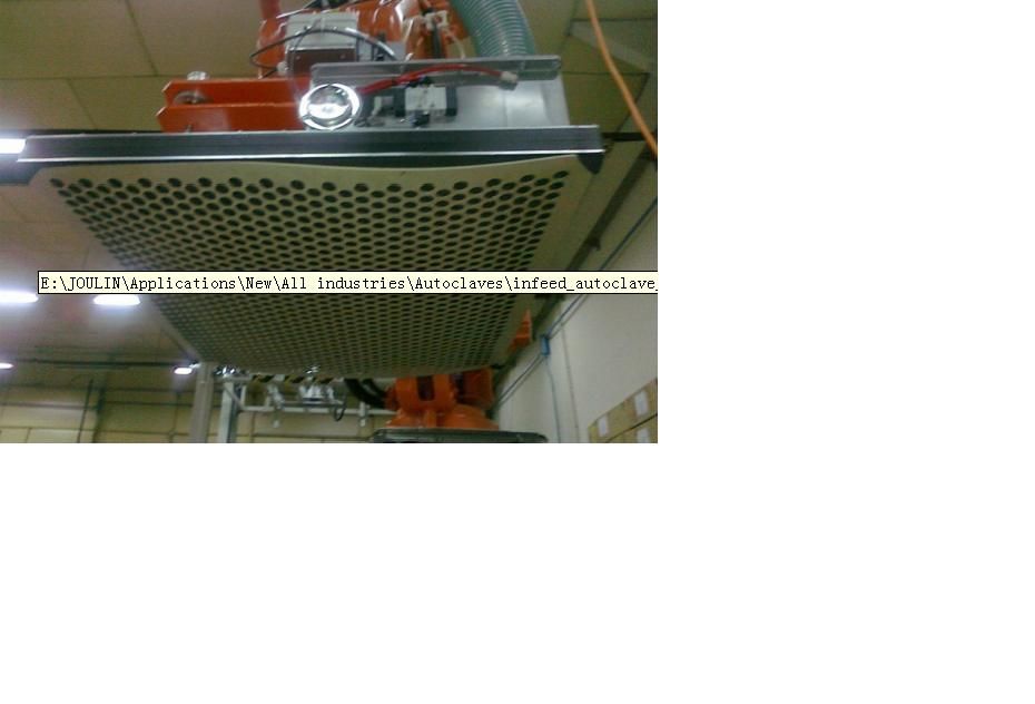

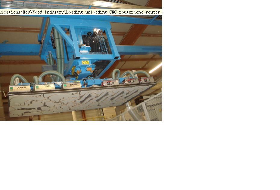

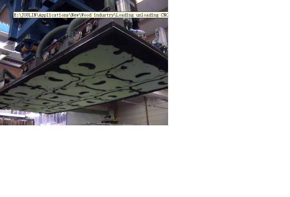

舍得花钱吗?最简单的方式是用泡沫海绵吸盘,推荐Joulin:
游客
  发表于 2012-5-21 14:42
你好,次海绵吸盘是不是也用真空,类似于多个独立的真空吸嘴?  发表于 2012-5-21 14:42
真心感谢,我都不知道有这种东西,谢谢你  发表于 2012-5-21 11:57

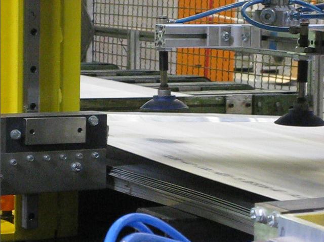

板材分离的话推荐选择Brodd,通气即可,钢板、铜板、铝板、塑料板、石板、玻璃板、木板等都可以实现分离:

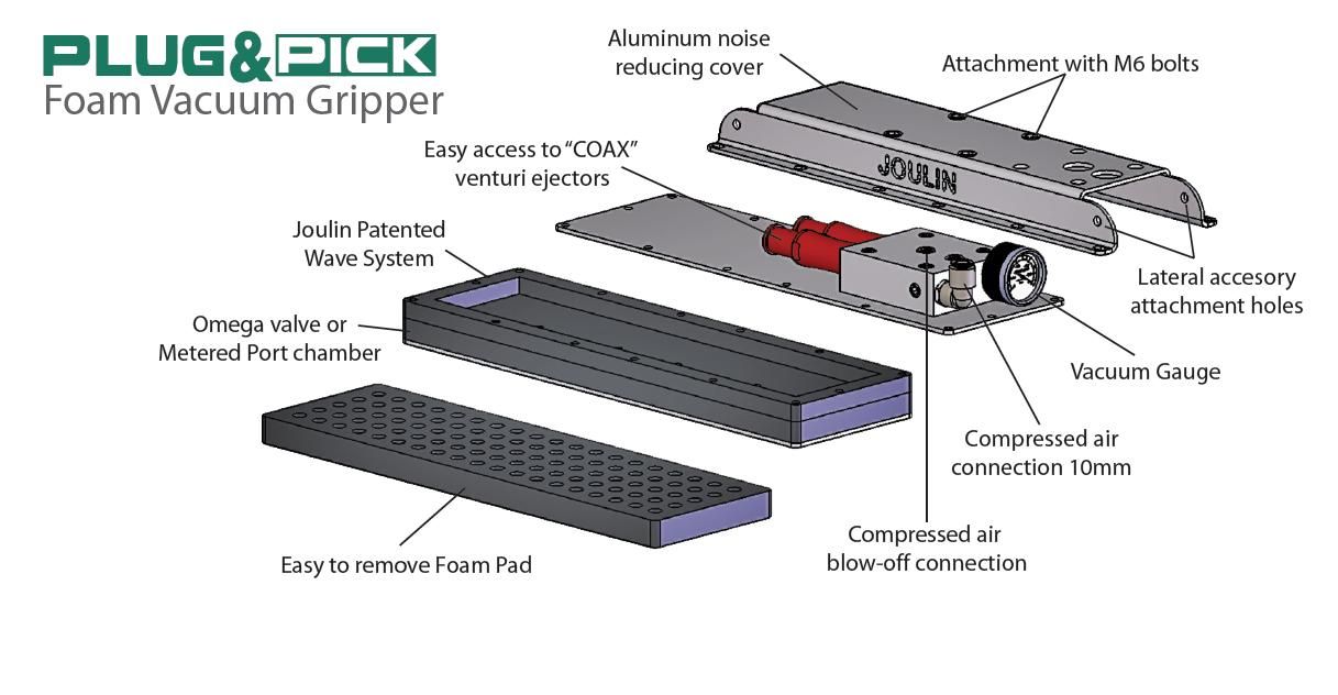

Joulin泡沫海绵内部结构图可以参考一下:
采用真空发生器,专利真空腔室,真空海绵对应每个孔位带单向阀,确保独立密封。
