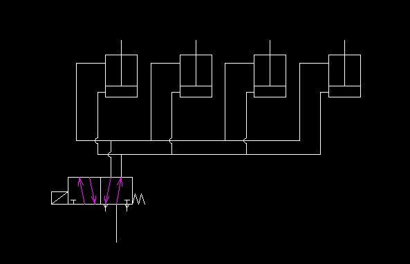

个电磁阀如何控制4个气缸,用多大的电磁阀,气缸缸径40 行程5和80的
发表于 2012-4-8 08:22:23 | 显示全部楼层
太笼统了,有原理图吗?
 楼主| 发表于 2012-4-8 08:41:33 | 显示全部楼层
没的,气缸就只做向前推然后再退回来这两个动作,我想用一个电磁阀来控制,不晓得行不行
 楼主| 发表于 2012-4-8 08:42:14 | 显示全部楼层
4个气缸一定要同时动!!!!
发表于 2012-4-8 08:55:36 | 显示全部楼层
一拖四 各带一个节流阀,就可以了。
发表于 2012-4-8 09:03:11 | 显示全部楼层
电磁阀选用4V400系类,要用多通接头转换就可以了,不过还没有试过,呵呵!
 楼主| 发表于 2012-4-8 09:11:20 | 显示全部楼层
我也没试过,所以才来请教各位了
发表于 2012-4-8 15:48:18 | 显示全部楼层
) X0 W: v+ A% @% R6 s
) E  P5 [+ y0 A# y; n; X楼主的气缸是并联安装时可以选择型号TG2521-08或TG2531-10的电磁阀(上海索诺系列)。5 {9 X! Z( X! n/ |, e
) N2 m. u& T' Q  T5 R
. ^# |" _* u! u) r( W4 o
$ I' m: }8 t& K/ Y1 j  ~
0 Z& M# E" V4 M2 ]4 |
 楼主| 发表于 2012-4-8 22:33:31 | 显示全部楼层
谢谢!我现在用的亚德客的4V410的也可以

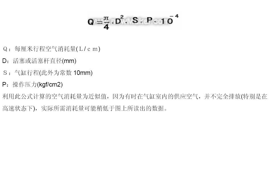

发表于 2012-4-9 08:53:05 | 显示全部楼层
未命名.JPG ' G9 ^% O0 ]8 u+ P8 n# A
根据气缸相关参数确定耗气量,在根据动作频率推算阀门最大流量,综合考虑单次循环时间,阀门通电、断电响应时间,然后选择流量合适的电磁阀。1 q* c: x+ D9 R) X5 z4 \( P& U
同时需要注意阀门同气缸间的管路连接距离、管路尺寸、接头及流量调节阀规格等细节。" T# V1 b& a  v$ u1 D% M
Airtac的阀门勉强能用,估计是速度要求不高。% |. V! M$ R( ~# V( W6 P. E
