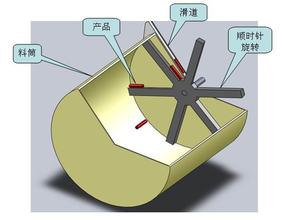

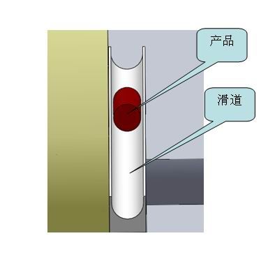

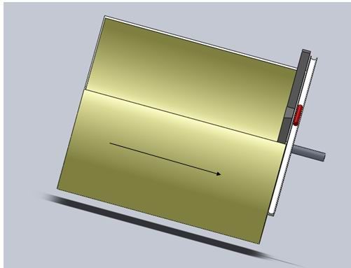

    由于之前是其他同事负责设计,一直使用振动盘送料,噪音不是一般的大,所以我现在逐步改善机械结构来实现自动送料。不知道有没有前辈用过类似的结构或者有更好的方法来实现。产品规格外径2-7MM,长度20-50MM,材质有;45#钢、不锈钢304,还有黄铜。要求每分钟送料速度不低于80个。谢谢!

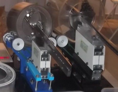

发表于 2012-3-24 14:49:17 | 显示全部楼层
大致方向没问题,这个月的广州琶洲自动化展上看到过一个做振动送料的,可以说和这一样。
引擎的节奏 + 1 谢谢支持!4月初深圳会展中心有机械展会,有.

 楼主| 发表于 2012-3-24 15:05:51 | 显示全部楼层
1321361081twtiu 发表于 2012-3-24 15:01
产品都有了,要这个产品我们可以批量供应
朋友你这个后面的料筒应该是不停的转动,但是噪音应该还是不小,因为你这有直振器,还有产品在料筒内翻转跌落的噪音。不过还是谢谢啊!以后有更小产品自动送料的用得上会联系你的。
