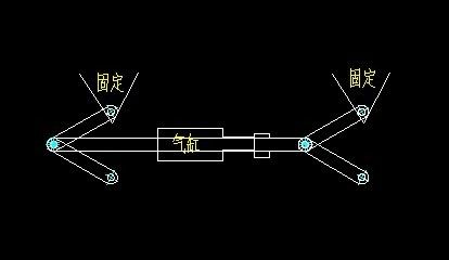

高手们能推荐像这样几种可伸缩,最好能把力放大的连杆机构方案么,小弟谢谢了..
发表于 2012-3-24 14:16:49 | 显示全部楼层
可以用增压气缸啊,连杆上用螺母联接,连杆分两段,可以调节长度。
发表于 2012-3-24 14:55:21 | 显示全部楼层
油缸增压,最理想的。可伸缩,不用考虑其他的
发表于 2012-11-1 01:04:29 | 显示全部楼层
做一个斜面增压就可以
发表于 2012-11-1 09:11:17 | 显示全部楼层
冷进 发表于 2012-11-1 01:04
做一个斜面增压就可以
麻烦讲解一下,好吗?
发表于 2018-12-9 20:33:45 | 显示全部楼层
同想问斜面增压是什么意思
发表于 2018-12-9 21:13:22 | 显示全部楼层
了解下注塑机液压肘杆式合模机构
