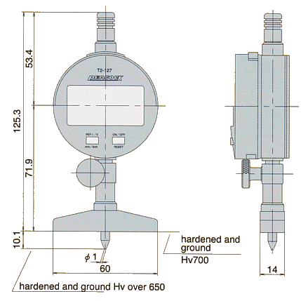

买个“深度量表”就可以咯。
4 ]4 L  R" S7 A9 Q; {8 ^4 Z
6 o2 j4 A7 o4 {3 X2 @" z! ]3 M! x 9 i/ s  ]# \9 g) A% {5 [
我觉得这个就很好用,我们单位也有这个机器,不过是固定的,带平台的那种,可以把产品放在平台上测量,表头可以自己做的,做多大的都可以,楼主的这个产品,完全可以测量的到。  发表于 2012-12-10 14:32
探头可以自己做的。  发表于 2012-3-17 12:51
liaoliao大哥,你知道哪家有这样的深度仪呀?探头要求在1.5mm左右,精度在0.001mm的?三丰那边刚刚电话过,探头最小5mm,郁闷呀  发表于 2012-3-15 10:49
大哥,指点一下如何加工。我目前的工艺有两种。一种是粗铣--》磨---》精雕深度。另一种是粗铣--》磨--》镜面放电。  发表于 2012-3-15 09:03
等会问一下三丰了。  发表于 2012-3-15 09:00
这个东西很好呀,你不会买精度高的呀?你怕不垂直,可安装好再测。  发表于 2012-3-14 21:24
哈哈!哈哈!哈哈!笑笑而过。。。。  发表于 2012-3-14 19:00
你这个深度表最后一位是0.01了,如何测量我的要求。提醒大家一下,这个东西是松下的。人家问会比我更加严格。再说你这个手拿着是否垂直跟测量很大关系。  发表于 2012-3-14 18:12
