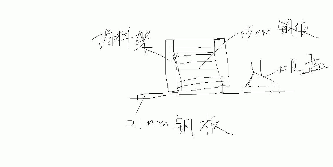

物料特征:材质为不锈钢,厚度为0.15mm,形状为圆形,直径18mm
物料重叠放置,由于厚度薄,由于静电等其他原因,会很多片在一起,选择用真空吸取,每次吸取的时候会几片一起吸,所以需要寻求一种可靠的方式保证每次吸取的时候都是一片。
期望各位大侠的指导

发表于 2012-3-10 22:22:25 | 显示全部楼层
发表于 2012-3-10 22:28:29 | 显示全部楼层
可否在吸起来的时候,用某种东西,例如刷子之类的,把粘上去的多余的板刷下来。

发表于 2012-3-10 23:18:49 | 显示全部楼层
先确认一下,你的不锈钢是否有磁性(有些有,但有些没有)。有的可以加磁铁,没有的是用高压风抢。不过都是需要将其四边挡住。
请查考及进行验证,好久以前做过。以前做的是小尺寸冲压件SUS304的料。
